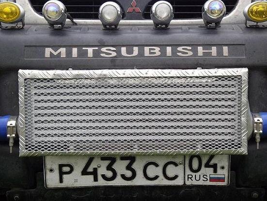

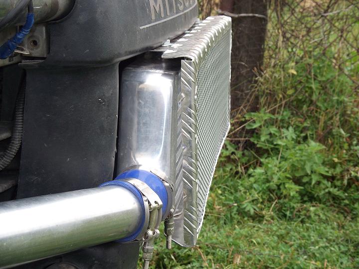

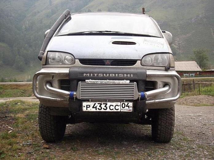

slake@altai Опубликовано 13 августа, 2012 Жалоба Опубликовано 13 августа, 2012 (изменено) Я себе так сделал может идея кому пригодиться. Изменено 13 августа, 2012 пользователем slake@altai Цитата

Evgeniy Опубликовано 13 августа, 2012 Жалоба Опубликовано 13 августа, 2012 @slake@altai, какое то сомнительное, как мне кажется, исполнение..... повредить легко можно Цитата
N181 Опубликовано 13 августа, 2012 Жалоба Опубликовано 13 августа, 2012 магистраль длинная и.... железная? Цитата

slake@altai Опубликовано 14 августа, 2012 Жалоба Опубликовано 14 августа, 2012 (изменено) Магистраль алюминиевая - универсальный набор,диаметр патрубков 57, родные 44, заказывал у токаря переходники, радиатор кондея выкинул за ненадобностью, а повредить можно всё что угодно при желании. КПД в сравнении со штатным намного выше, нет постоянного нагрева от двигателя, да и поток воздуха охлаждает намного лучше чем через ноздрю в капоте. Единственный минус стала чуток больше турбояма, но для меня это не столь важно т.к. в гонках на время участвовать не собираюсь. Про увеличение потока воздуха говорит и резиновый переходник с фильтра на шноркель, её просто засосало внутрь на 2500 об., без кулера такого ни разу не было, пришлось делать внутр. пружинку. Изменено 14 августа, 2012 пользователем slake@altai Цитата

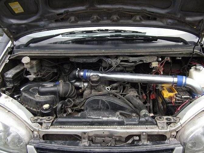

Веталь Опубликовано 4 сентября, 2012 Жалоба Опубликовано 4 сентября, 2012 кулер от 4м40 мотора булки. все фотографии идут поочерёдно. турбина развёрнута, вытащив шпонку, повернул улитку в сторону бачка гур (предворительно зделав дырку в кузове) - соедененно газелевским патрубком. Дальше пошла медная труба диаметром 42мм.- тут труба проходит в районе крыла правого колеса, тамже стоит соеденение на шланг\хамут, потому как иначе не воткнёш всю эту конструкцию) - дальше уголки медные(90 и 45 градусов) заварены , и опять соеденение хамут\шланг уже с кулером- а можно по подробней фото отвода воздуха от турбины на интеркулер....сам интеркулер я поставил от Л200 ( с вентилятором)...но ни как не могу придумать способ отвода воздуха....ведь сечение должно быть не менее 42мм Цитата
ruslan Опубликовано 4 сентября, 2012 Автор Жалоба Опубликовано 4 сентября, 2012 а можно по подробней фото отвода воздуха от турбины на интеркулер....сам интеркулер я поставил от Л200 ( с вентилятором)...но ни как не могу придумать способ отвода воздуха....ведь сечение должно быть не менее 42мм вроде там всё подробно и наглядно нарисованно, а про вентилятор... можеш его не ставить, он там бестолков, я убрал. Цитата
