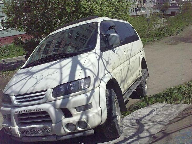

Sky Опубликовано 29 июля, 2010 Автор Жалоба Опубликовано 29 июля, 2010 Да пока ещё ничего не проверял, дома на больничном валяюсь. Просто решил прицениться пока время есть. Мне вообще посоветовали пробку расширительного поменять, поставить на большее давление рассчитанную. Кстати ещё вопрос, как вы думаете дорогие соклубники, может ли это быть из за того что поставил вот такую вот решётку радиатора Поставил в этом году, в прошлом году ездил без неё проблемы не было, а вот в этом с ней появилась!? Цитата
paul-irkut Опубликовано 29 июля, 2010 Жалоба Опубликовано 29 июля, 2010 (изменено) нет из-за токай решетки влияния не будет у мну сейчас такаже проблема на Тауне - с весны все руки не доходят занятца - так как в обычной городской эксплуатации нормально. решать следующие вопросы: 1. Термостат. 2. Муфта вентилятора. 3. Мойка и очистка радиатора. 4. проверка помпы. у мну скорее всего термостат клинанул или ходит не на полый ход, и соответственно закрытие его тож может быть неполным - потому как зимой долго прогревается, и температуру плохо держал - охлаждался, А летом в стало греется при движении с малой скоростью в горки. С уважением, Павел Изменено 29 июля, 2010 пользователем paul-irkut Цитата

Sky Опубликовано 29 июля, 2010 Автор Жалоба Опубликовано 29 июля, 2010 Сегодня всё таки снял эту решётку нафиг, может кому нужна, продам с радостью? =))) Промыл радиатор, он всё таки был не особо грязный, так живность всякая =), ну и щас буду искать термостат на 82 градуса, а дальше уже и муфту искать, за новую во владе запросили 13 тыс. . Попробую в японию заказать, должно быть дешевле. Цитата
