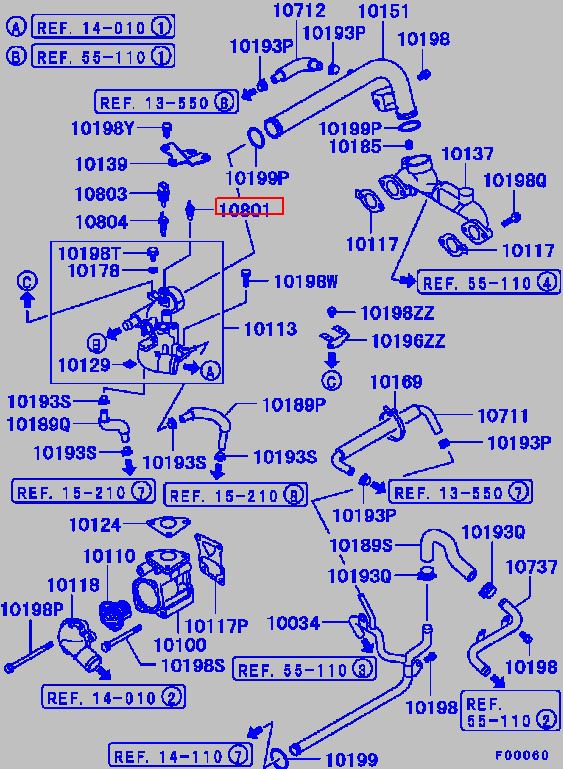

Alf Опубликовано 23 августа, 2010 Жалоба Опубликовано 23 августа, 2010 Какой из датчиков кандидат № 1 я не знаю, красным обвёл тот, что указал tololl, рядом левее есть ещё один (10804 на рисунке) - MD102329 Датчик температуры жидкости (~45$), аналогов нет. MD102329 идет на АКПП, отвечает за включение 4-й передачи Цитата
