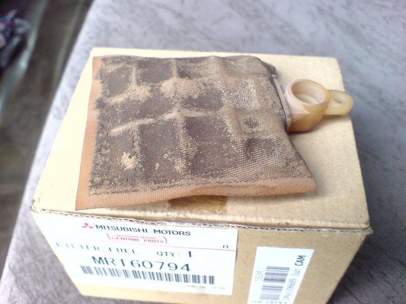

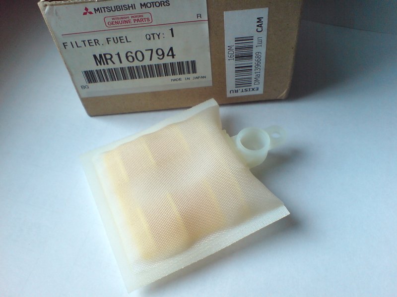

Поедешь менять обязательно купи сетку. MR160794
post-441-1280727822,68_thumb.jpg post-441-1280727828,5_thumb.jpg post-441-1280727835,33_thumb.jpg

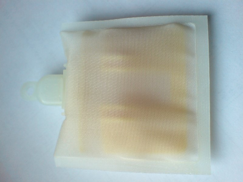

Скорее всего старая у тебя вот такая :rock: :
Я с этим говнищем в баке ещё с 2005 года езжу, когда по пути на юг на трассе М4 заправился на колонке "ТНК" без буквы "Т" :help: После этого появилась тема "Белый дым" ;)

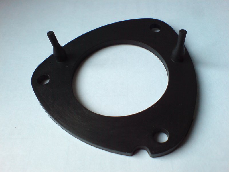

P.S. Можно до кучи (если уж будут снимать бак) поменять ещё вот эти резинки MB400686 и MB382513 (т.к. резинки вообще всегда лучше менять, коль уж до них добрался):
post-441-1280727951,3_thumb.jpg post-441-1280727966,5_thumb.jpg post-441-1280729271,34_thumb.jpg
Мне, "злодеи", не поменяли, сказали и старые нормальные были. Делал бы сам - поменял. Кстати одна из них "лишняя" - не оттуда - от заливной горловины, не помню какая.
Добавлено 5 минут спустя: Посмотрел по КАПСу, вот эта от заливной:
Т.е. её при снятии бака не поменяешь.
А первые две вот отсюда:

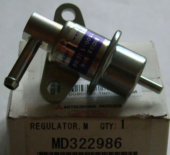

Когда снимали бак, сняли обратку сначала- не течет бенза.Потом еще какое-то время прошло, мастер начал трубку подачи снимать-шевелить... Пока трубку снимал, как брызнет с обратки на него... Сказал что клапан-регулятор давления топлива надо менять, не должно быть такого. Типа подклинивает его.
Буду клапан заказывать.
KlimCD там какое-нибудь давление написано на клапане? Ты у себя то его поменял?
Vol Дима, на регуляторе выбита надпись - 9КСА. Подозреваю, что это 9кг/см2. :13:
Воевал с Осликом (Ио). :shooting: Долго. :20: Виновник - регулятор. :24: После этого, под "горячую руку", заменил и на Дерики.
Кстати, в комплекте с регулятором у нас идёт и уплотнительное кольцо. Так, что отдельно его покупать не надо. :rock:

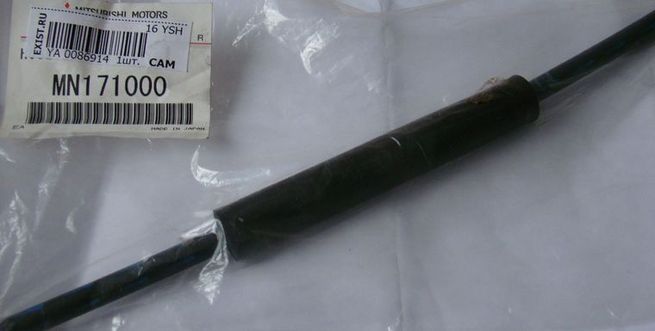

Дима, а не было мысли заменить трубку подачи от бака, ну ту, которая с хитрой защёлкой. Всё-таки время, резина-пластмасса, бензин...
KlimCD, у меня походу избыточное давление, как мне мастер сказал...подклинивает клапан. Отсюда расход и тупость на малых оборотах. Так что с трубкой все хоккей! :rolleyes:
