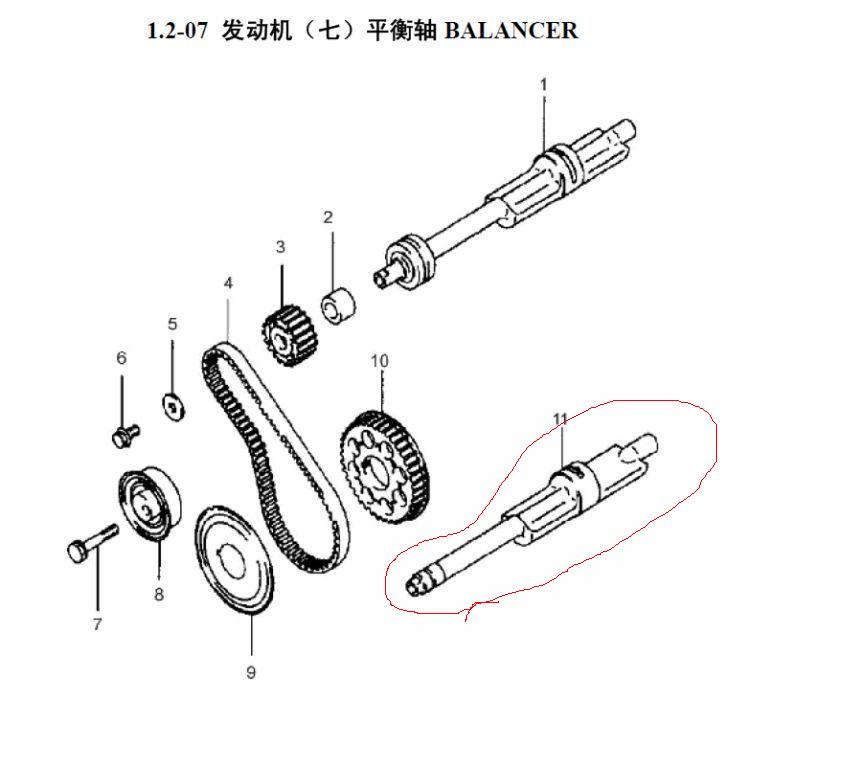

Сняли поддон - вал, идущий параллельно коленвалу разбит
что это не знают 8(
нужны умные книжки - у кого есть, пишите и кидайте ссылки
балансир что ли раздолбило? Или посадочные места в блоке?
Компенсаторы заменили, стук сверху прошел. при нагреве пропало давление масла и появился стук в блоке (балансировочный вал ) Посадочное место разбито, вкладышь в поддоне очутился , из-за чего с ремня грм было схавано 4 зуба . Вал отрезали балгаркой, сегодня будут заводить . Санек в весе не теряет - сел на арбузную диету :32:!!! Димон пока ремонтируя машину загарел как будто на море был . Пассажиры были в аквапарке, накупались ,побывали в горах.
По поводу балансира кто что думает ? Второй отключать или нет ?

отключать однозначно! Они призваны работать попарно!
