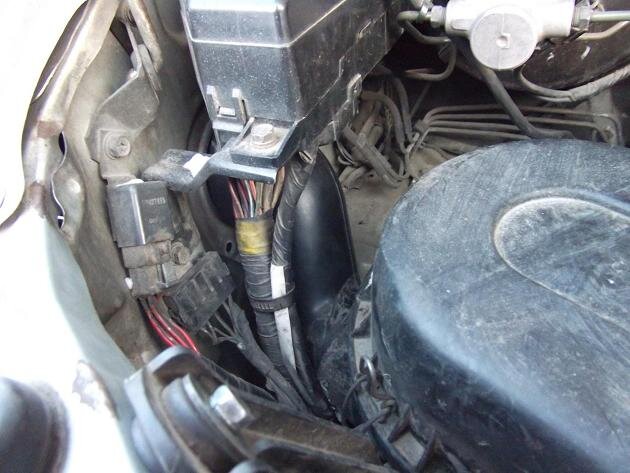

Craig Опубликовано 24 августа, 2011 Жалоба Опубликовано 24 августа, 2011 ГАНС, Молодец! Наверное на Рояле так и сделаю, а то шнорхель надоел орать в ухо Крыло запасное есть Ты не тестировал пока? Хотя бы из шланга? Единственное , что смущает, это расположение дырки "вверх", из под крыла не натечет? В сильный дождь например? Цитата

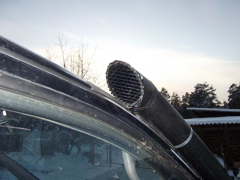

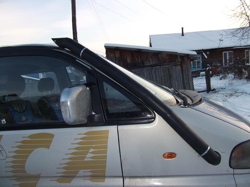

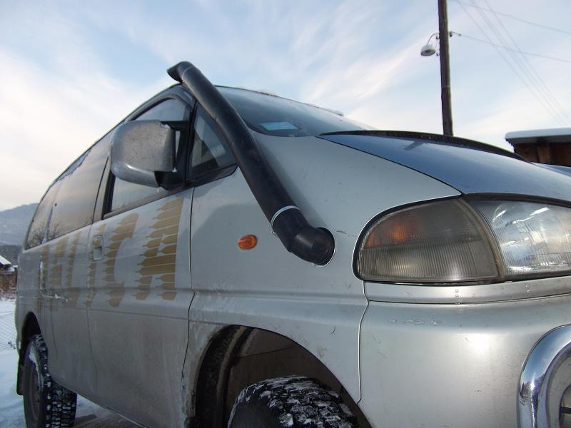

slake@altai Опубликовано 11 ноября, 2011 Жалоба Опубликовано 11 ноября, 2011 (изменено) кувалдоударопрочный шноркель. по стыкам бил кувалдой на морозе - результат превзошел ожидания. все цело. труба 75-я сделал без резинового переходника все стыкимежду корпусом фильтра и трубой на силиконе. Изменено 11 ноября, 2011 пользователем slake@altai Цитата
s300s300 Опубликовано 11 ноября, 2011 Жалоба Опубликовано 11 ноября, 2011 (изменено) С тебя магарычь.точно с моего содрал только он у тебя весь мягкий я так понимаю,а значит отодрать его может.У меня же там труба стоит железная и в шести местах прикручена. Изменено 11 ноября, 2011 пользователем s300s300 Цитата
s300s300 Опубликовано 11 ноября, 2011 Жалоба Опубликовано 11 ноября, 2011 ГАНС, Молодец! Наверное на Рояле так и сделаю, а то шнорхель надоел орать в ухо Крыло запасное есть Ты не тестировал пока? Хотя бы из шланга? Единственное , что смущает, это расположение дырки "вверх", из под крыла не натечет? В сильный дождь например? отвечу за него, натечет забьеться и размокнет нахрен фильтр,в таком варианте улитку убирать нельзя т.к.она для того и улитка чтоб воду отбивать. Цитата

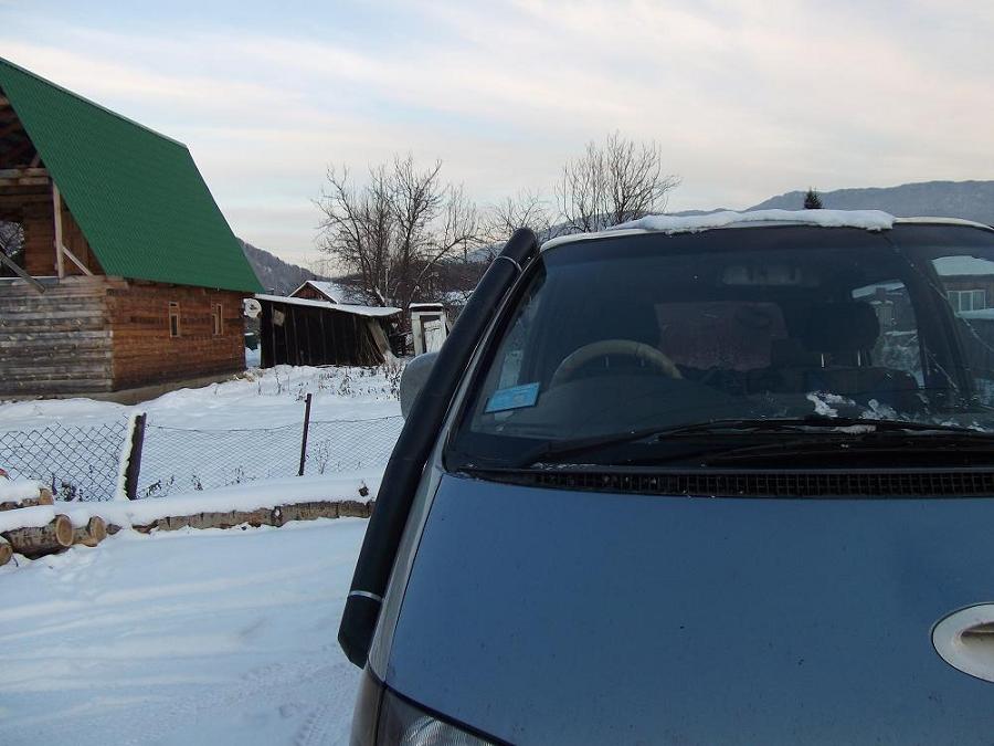

slake@altai Опубликовано 12 ноября, 2011 Жалоба Опубликовано 12 ноября, 2011 (изменено) нет s300s300 с твоего хобота я точно не копировал. у тебя стоит резиновый выход на угол я же сделал все без единой резинки. труба полиэтиленка 75-я толщина стенки 6мм. она совсем не мягкая но небольшая эластичность есть. а хомутов добавить дело не хитрое пока в этом необходимости нет. колхозить сверху воздухозаборник от сельхозтехники не стал не нравится. а вообще идея такая скоро буду варить багажник на крышу и вынесу туда воздушный фильтр. под капотом останется только труба. этот могу продать. Изменено 12 ноября, 2011 пользователем slake@altai Цитата

slake@altai Опубликовано 17 ноября, 2011 Жалоба Опубликовано 17 ноября, 2011 прочитал много тем на разных форумах про шноркели хоботы и.т.д. и пришел для себя к выводу - японский качественный но дорогой, фирмы риф цена реально не соответствует качеству решил сделать свой, так как опыт пайки полиэтиленовых труб у меня отсутствует и пайка делалась в колхоз условиях я должен был быть уверен в качестве своего хобота. для этого все спайки на шноркеле проверял на земле кувалдой, результат отличный. навряд ли японец и тем более риф выдержат такую нагрузку .металлический выдержит но останутся вмятины. а как тебе девяткин в голову пришла мысль бить кувалдой по машине я могу только догадываться. Цитата
ГАНС Опубликовано 17 ноября, 2011 Жалоба Опубликовано 17 ноября, 2011 Не смотрел тему и не видел вопроса Антона Craig со своей конструкцией езжу 2 года в любой дождь, на любую мойку и т.д. Всё сверху закрывается крылом и вода никуда не попадает, снизу штатный подкрылок и ничего не забрасывает снизу. Сначало резины от патрубка сверху было оставлено больше, но после первой примерки крыла на место услышал всос воздуха при сильном нажатии на педаль (всё что я наостовлял лишнего прижималось крылом и проход для воздуха уменьшался на столько, что начинало свистеть), поэтому повторно сняв крыло убрал лишнюю резину до того вида как на фото, после этого никаких лишних щумов не ощущается. В купе с 33 колёсами эта высота воздухозабора меня устраивает. Цитата

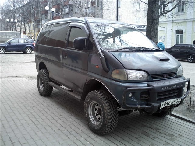

Craig Опубликовано 17 ноября, 2011 Жалоба Опубликовано 17 ноября, 2011 (изменено) Мужики не парьтесь кто у кого содрал, я 4 года назад такой из нержавейки слепил Просто минус всех шнорхелей - они орут когда не нужны..на зиму они нафих не нужны, вода замерзла И вариант ГАНСа в этом случае вроде ничего.. правда я его модифицировал и развернул дыркой против хода.. орать перестала Дырку в крыле заклеил старыми неиспользованными наклейками с соревнований К распутице восстановим - делов на полчаса. Изменено 17 ноября, 2011 пользователем Craig Цитата

slake@altai Опубликовано 21 ноября, 2011 Жалоба Опубликовано 21 ноября, 2011 кстати себестоимость моего шнорхеля составила 200р. как нельзя бюджетный.... Цитата
