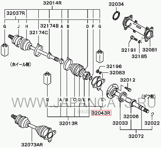

-=MAXDIE=- Опубликовано 4 августа, 2010 Жалоба Опубликовано 4 августа, 2010 Надо смотреть № кузова и оригинальные коды. К сожалению, автор не указал какие ШРУСы ему нужны. Пробью по своим. Если MB526146 (левый) На схеме выделено красным, то есть аналоги: HDK MI-13 - 2400 руб. Febest 0411-V43LH - 2300 руб. Это прямые кроссы по оригинальному коду. Если дальше поискать MI-13, то у него вот такие аналоги: Konstein 2510113 - 1200 руб. Asva MT-13 - 1300 руб. Самое интересное, что и левый и правый через такую сложную систему кроссов дают этот MT-13 В названии написано "левый" Febest 0410-013 - та же история (см. ниже правый ШРУС) ПРОВЕРЯТЬ!!! Japan Parts тоже не лучше, даёт 2 своих кода: Japan Parts GI-553 - 1600 руб. Japan Parts GI-521 - 1700 руб. Lynx CO-5503 - 1800 руб. Loebro 302637 - 2300 руб. Если MB526147 (правый) На схеме выделено красным, то есть аналоги: Asva MTIP-5004 - 1800 руб. Nippon pieces M281I60 - 4100 руб. Это прямые кроссы по оригинальному коду. Если дальше поискать M281I60, то у него вот такие аналоги: Asva MT-13 - 1300 руб. Удивительно, но факт 2 разных изделия Asva кроссируются друг с другом - так что смотрите на картинки и лезьте в оригинальные каталоги производителей, экзисту не верьте! Febest 0410-013 - 1400 руб. EAA Joints MI-1003 - 1400 руб. Nipparts J2 825 018 - 2200 руб. URW 21-06048 - 2500 руб. + есть полный комплект: Jakoparts (Nipparts) J2825018, написано, что он включает: ШРУС внешний (в комплекте - привод, чехол, 2 хомута, смазка). Ещё не забыть про пыльники. И внутренний и внешний все существуют, просто в каталоге их никто не может найти. Если берёшь привод, его пыльники обычно идут в комплекте. Весь этот ликбез к тому что выбора до..я. Надо только сидеть и искать, и искать... Ещё лучше иметь снятый ШРУС в руках и промерить - большинство производителей приводят размеры. P.S. Что вы называете внешним и внутренним ШРУСом? Укажите на приведённых картинках валов. Цитата

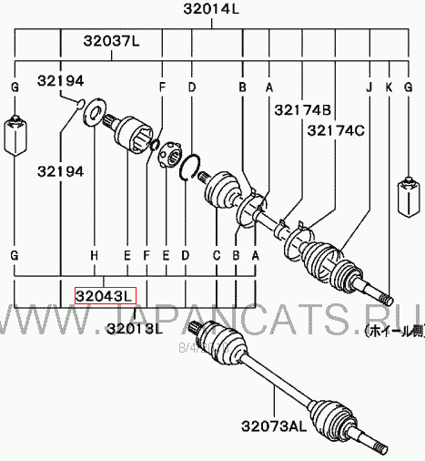

Coyote45 Опубликовано 16 марта, 2011 Жалоба Опубликовано 16 марта, 2011 Я так понимаю надо искать запчасть с номером на рисунке 37032L ? Дима, у тебя такая? Вся граната в сборе? Цитата
vol Опубликовано 16 марта, 2011 Жалоба Опубликовано 16 марта, 2011 Чтоб найти аналоги (кроссы) только наружного ШРУСА на булку нужен партномер с 32073AL (привод в сборе). Для PD6W до 10.95г.в. это MB896948/ MB896947 (правый/левый)- они одинаковые, у меня их нет и не будет (больше URW их не выпускает )! После 10.95 г.в. это MR276875/ MR276876 - такой есть. Цена в моей теме, комплектность как на фото, т.е. только наружный ШРУС в сборе,а не привод с двумя ШРУСами! Чем они отличаются до 95 г. и после 95г. я понятия не имею. Думал кольцом АБС (по дате похоже, т.к. АБС с 95г. пошли), но на ШРУСе его действительно не видать, оно на диске стоит. Цитата
