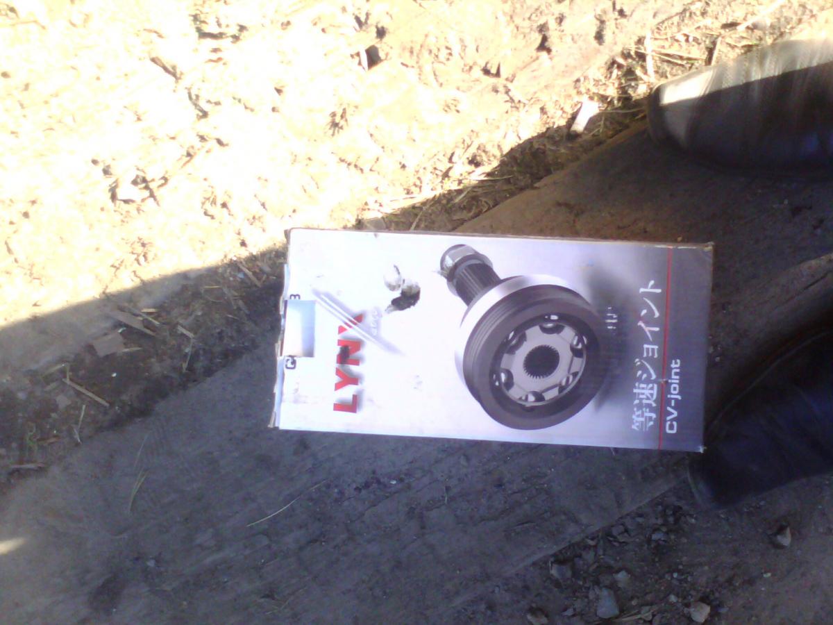

Shadow from St.Peterburg Опубликовано 13 мая, 2012 Жалоба Опубликовано 13 мая, 2012 Поставил сегодня себе внешний ШРУС Linx, купил за 1400р, посмотрим как будет ходить. подошел идеально, внутри 25 шлицов, снаружи 28. фото: Цитата
сергей02 Опубликовано 16 мая, 2012 Жалоба Опубликовано 16 мая, 2012 Саня кажется мне что этот китаёз,из той же серии что Асва и Фебест Цитата
Shadow from St.Peterburg Опубликовано 16 мая, 2012 Жалоба Опубликовано 16 мая, 2012 @сергей02, посмотрим. Когда держал его в руках по степени обработки не похож на китай. Цитата
Shadow from St.Peterburg Опубликовано 17 мая, 2012 Жалоба Опубликовано 17 мая, 2012 @сергей02, т.е. когда на легковушку ценник за ШРУС 1000-1200р не смущает, а тут 1400 и сразу засмущало. А что такого в ШРУСе делики, чего нету в ШРУСЕ легковушки? Ответ - ничего. Отсюда вывод - цена не должна сильно отличатся. Просто сказки перекупов накручивающих бешеные проценты за з/ч для джипов. Это я еще с грузовиком прошел. Мотор TD-27 ставился на микроавтобусы, джипы и грузовики. Просишь фильтр для микроба - говорят 200, для джипа - говорят 400, для грузовика - называют 800. А фильтр один и тот же. Просто у меня была маза взять со склада в эмиратах без торговой накрутки и % поставщика. 1 Цитата

Shadow from St.Peterburg Опубликовано 8 августа, 2013 Жалоба Опубликовано 8 августа, 2013 Lynx нормальный привод, катаюсь второй год, грех жаловаться. Цитата
