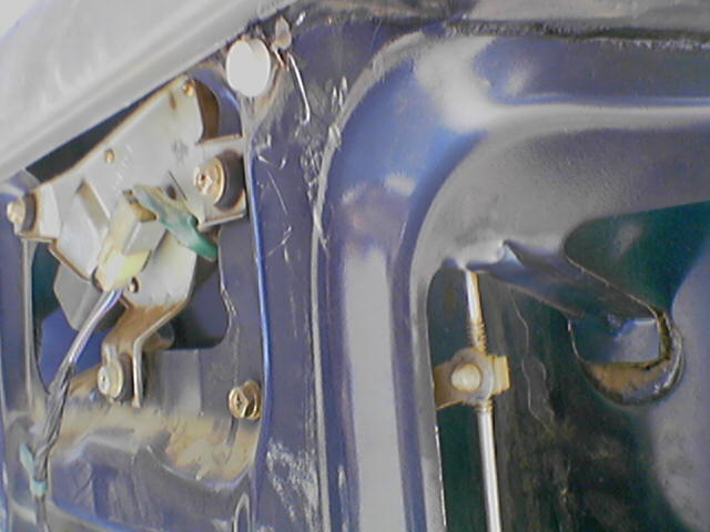

avel Опубликовано 15 сентября, 2006 Жалоба Опубликовано 15 сентября, 2006 Здравствуйте, дорогие! Вчера возился с дверью багажника. Стала очень хреново открываться. Думал перекосило её, т.к если дёрнуть её сбоку, зацепившись за кромку ручками снизу - она с трудом,но открывалась. Так вот, в процессе опеределения неисправности, пока я её открывал-закрывал, возникло состояние, при котором она вообще перестала реагировать на ручку (типа не цепляет). Игра с кнопками на сигналке не помогла . Если кто-нить сталкивался с такой штукой - посоветуйте, пожалуйста, как проще решить проблему, или хотя бы получить доступ к заднему замку изнутри ибо у меня пока идей конструктивных не возникло. А то как раз кучу всего на дачу нада везти! Кузов P25W. Заранее спасибо! Цитата
Лёха® Опубликовано 15 сентября, 2006 Жалоба Опубликовано 15 сентября, 2006 Доброе время суток Скорее всего соскочила тяга ручки к замку Достать изнутри проще пареной репы :D Разбираешь обшивку задней двери и там всё увидишь по месту.Скорее всего тяга упала в низ двери. Удачи С уважением Алексей Цитата
Garre_kiv Опубликовано 16 сентября, 2006 Жалоба Опубликовано 16 сентября, 2006 avel, У знакомого была такая ситуация, в нутри двери метмлическая тяга что идет от ручьки , по средствам пласмасовой клипсы закрепляется на рычаге и тяге, эта клипса из за грязи в замке и увеличевшейся нагрузки на нее могда разъединится и теперь не фиксируется на тяге, у знакомого вообще лопнула, пришлось скрутить медной проволочькой, так что не такая это и большая проблемма, единственное нужно обшивку задней двери снимать но это тоже очень просто даже на закрытой двери изнутри салона . Цитата
Девяткин Опубликовано 18 сентября, 2006 Жалоба Опубликовано 18 сентября, 2006 А что заднюю дверь из салона нельзя открыть у меня из салона на двери есть ручка которую дергаеш и дверь открываеш тем более что эта ручка напрямую входит в замок если конечно не сорвалась тяга идущая от основного механизма к нижнему замку тогды только разберать обшивку двери. Цитата
avel Опубликовано 19 сентября, 2006 Автор Жалоба Опубликовано 19 сентября, 2006 Большое Вам спасибо, ребята! Действительно всё очень просто! Цитата

sol-minor Опубликовано 24 марта, 2022 Жалоба Опубликовано 24 марта, 2022 У меня закрылся багажник. Ручка свободно нажимается. Снял обшивку, понажимал на ручку изнутри, поиграл с брелком открыть\закрыть, потрогал\подёргал две направляющие, ничего не происходит. Потом отогнул внутреннюю часть железного листа багажника, чтобы заглянуть краем глаза, максимум что удалось разглядеть это пружину, которая срабатывает при нажатии на ручку. Гаечным ключом подлезть тоже не получается. Короче я не понял что делать если честно Цитата
Igor197703 Опубликовано 24 марта, 2022 Жалоба Опубликовано 24 марта, 2022 Может тяга слетела,которую моторчик тягает? Цитата
sol-minor Опубликовано 24 марта, 2022 Жалоба Опубликовано 24 марта, 2022 В 24.03.2022 в 06:26, Igor197703 сказал: Может тяга слетела,которую моторчик тягает? Показать Может быть и что делать в таком случае ? Цитата
Lekar Опубликовано 24 марта, 2022 Жалоба Опубликовано 24 марта, 2022 Так если тяга слетела с замка можно ключом, он эту же тягу двигает. Либо сняв обшивку самому за эту тягу потянуть. У меня замок развалился так же. Но сначала правда дверь открылась и хайджек выпал. Я дверь закрыл и больше открыть не смог ни с ключа ни с замка. Заказывал новый замок. А открывал так, снимал заднюю обшивку изнутри. После этого действовали вдвоем. Один зажал ручку и дёргал дверь, а второй тыкал отвёрткой в замок в разные щели. В какой то момент замок щёлкнул и дверь открылась. 1 Цитата
sol-minor Опубликовано 25 марта, 2022 Жалоба Опубликовано 25 марта, 2022 В 24.03.2022 в 07:12, Lekar сказал: Так если тяга слетела с замка можно ключом, он эту же тягу двигает. Либо сняв обшивку самому за эту тягу потянуть. У меня замок развалился так же. Но сначала правда дверь открылась и хайджек выпал. Я дверь закрыл и больше открыть не смог ни с ключа ни с замка. Заказывал новый замок. А открывал так, снимал заднюю обшивку изнутри. После этого действовали вдвоем. Один зажал ручку и дёргал дверь, а второй тыкал отвёрткой в замок в разные щели. В какой то момент замок щёлкнул и дверь открылась. Показать Ключ не подходит, до меня меняли контактную группу видать. Вот ключевой момент отвёрткой тыкать куда конкретно?) Цитата
Igor197703 Опубликовано 25 марта, 2022 Жалоба Опубликовано 25 марта, 2022 Сняв обшивку можно увидеть тягу от сердцевины к самому механизму,вот ее и потянуть,если сам замок рабочий должно открыться. Цитата
sol-minor Опубликовано 27 марта, 2022 Жалоба Опубликовано 27 марта, 2022 В 25.03.2022 в 13:35, Igor197703 сказал: Сняв обшивку можно увидеть тягу от сердцевины к самому механизму,вот ее и потянуть,если сам замок рабочий должно открыться. Показать Я снял обшивку и увидел две тяги, одна из них относится к наружней ручке открывании двери, а вторая тяга идёт сверху через сердцевину ключа и уходит вниз к механизму. Я попробовал пассатижами зажать и потянуть вверх/вниз-не получается, тяга не двигается никак. Потом пытался помочь пассатижами с помощью сигнализации, тоже глухой номер. Я так понял эта тяга должна работать ? Цитата
slake@altai Опубликовано 28 марта, 2022 Жалоба Опубликовано 28 марта, 2022 У меня бывало сам замок в Монголии забивало песком, и он отказывался открываться. Стучал по двери снизу, и пробовал его открывать-шевелить механизм. После снимал сам механизм, промывал. Цитата
Igor197703 Опубликовано 28 марта, 2022 Жалоба Опубликовано 28 марта, 2022 Бывали такие траблы и на других авто. На делике заржавел и перестал закрыватся.Разобрал,спилив заклепки,почистил,смазал и заварил-работает хорошо. Можно попробовать тягу тянуть вверх и при этом стучать по самому механизму,обычно помогало. Цитата
Igor197703 Опубликовано 28 марта, 2022 Жалоба Опубликовано 28 марта, 2022 (изменено) Стучать по самому механизму через какую нибудь проставку(штырь стальной) Изменено 28 марта, 2022 пользователем Igor197703 Цитата
sol-minor Опубликовано 28 марта, 2022 Жалоба Опубликовано 28 марта, 2022 В 28.03.2022 в 08:03, Igor197703 сказал: Стучать по самому механизму через какую нибудь проставку(штырь стальной) Показать Попробую на выходных Цитата
Lekar Опубликовано 28 марта, 2022 Жалоба Опубликовано 28 марта, 2022 А не пробовал тягу отстегнуть от пластиковых фиксаторов замка и мотора. И потянуть вверх. Может не в самом замке дело, а в личинке или моторчика. Цитата
sol-minor Опубликовано 28 марта, 2022 Жалоба Опубликовано 28 марта, 2022 В 28.03.2022 в 16:16, Lekar сказал: А не пробовал тягу отстегнуть от пластиковых фиксаторов замка и мотора. И потянуть вверх. Может не в самом замке дело, а в личинке или моторчика. Показать Пробовал от сердцевины отстегнуть (по правде сломал пластмассу) но не помогло Цитата
nord Опубликовано 28 марта, 2022 Жалоба Опубликовано 28 марта, 2022 (изменено) У меня замок было, заклинил в открытом положении, не закрывал багажник. Было проще, снял осмотрел, оказалось пластиковые детали замка, на которых закреплены контакты сигнализатора закрытой двери видать от времени и вибраций раскрошились, попали в механизм и заклинили его в открытом положении. Если у тебя такая же проблемма, то можно попробовать или компрессором дуть на замок и тягу шевелить, стучать по замку, или мощным пылесосом попробовать удалить гадость которая туда попала. Изменено 28 марта, 2022 пользователем nord Цитата
Igor197703 Опубликовано 30 марта, 2022 Жалоба Опубликовано 30 марта, 2022 У меня тоже заклинил замок при закрытой двери,правда не в делике,2 часа мышиной возни ничего не дали,правда и доступ сильно хуже. Цитата
