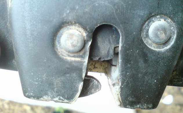

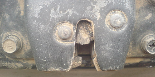

Garre_kiv Опубликовано 9 августа, 2010 Автор Жалоба Опубликовано 9 августа, 2010 Ну вот фотки как выгледил язычек и какой стал после напильника, сегодня проверял как открывается всё пока отлично. Поезжу посмотрю как будет себя вести в дальнейшем, по прошествии времени отчитаюсь о поведении замка. Цитата
жиляй Опубликовано 10 августа, 2010 Жалоба Опубликовано 10 августа, 2010 Я два замка переделал -первый на старой (35) делике а второй на булке Вся причина с открыванием -это поломка пружины возвратной Правильно скозал Garre_kiv первый счелчок а потом хрен -это из за пружины.Вторая причина это выработка т.е. элипс на поворотных замках-без токарного делать нечего (благо у меня в гараже стоит)и треья причина это отгнивание латунного язычка внутри (из за которого загорается свет в салоне)Первый замок до сих пор ходит а вот на булке пришлось заменить на контрактный через(экзист)2400 р.Е сли кому надо могу сфотать разломанный замок Но всеже если нет токаря под рукой или стонка тогда замена! Цитата
