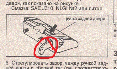

Shadow from St.Peterburg Опубликовано 8 августа, 2012 Жалоба Опубликовано 8 августа, 2012 Устал меня замок задней двери. разболтался, а потом и вовсе держать перестал. Сначала отщелкивался из второго положения в первое, а потом и из первого вылетать стал. Полез в каталоги, рассматривать аналоги, ибо цена нового оригинального радует количеством нулей, а за б/у замок просят 2 рубля. В итоге найден аналог на 100% от корейца. Причем с концевиком в замке. Итак, фото: Замок уже со смазкой. Приложил, вроде похож Снимаем старый, и видим различия: разная длинна и изгиб тяг. Но что радует, тяги можно переставить со старого замка! Осторожнее с креплениями, они довольно хрупкие. Благо, на новом замке есть запасные снял тяги со старого замка: и поставил их на новый замок. Не забудьте отрегулировать положения толкателей запирания мотором и запирания ключем!!!!! Девайс на машине: Да, дверь задка у меня собрана на монтажной пене и вибра STP . На обшиву изнутри наклеен сплен 10мм. Ну и самое важное, номер замка для заказа: мне обошелся в 1 тыр. С момента установки прошел почти месяц, пока без нареканий. На установку потрачено ~20 минут 1 Цитата

CUBE Опубликовано 8 августа, 2012 Жалоба Опубликовано 8 августа, 2012 Shadow from Omsk,нужная информация.Спасибо. Себе в ближайшее время приобрету. У меня концевик в замке перестал работать и замок не оч. работал, разбором замка заниматься не стал. Концевик вывел в отбойник( они на двери стоят с обоих сторон) от сигнализации, а замок промыл, высушил и все. концевик работает, замок тоже стал лучше работать. Еще скобу поменяю (ту что на кузове) , выработка на ней приличная. Цитата
Sireg@ Опубликовано 9 августа, 2012 Жалоба Опубликовано 9 августа, 2012 На счёт 650 р через Экзист точно подмечено. Я вот этого не знал. Зашёл вчера в магазин корейских запчастей в Иркутске и взял точно такой же за 440 р. Сегодня установил, хотел фотки скинуть, смотрю - а меня уже опередили. В общем, пять минут полёт нормальный... Кстати, если кому из иркутян интересно: магазин на остановке "Институт микрохирургии глаза". Цитата
