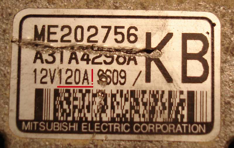

LIB Опубликовано 9 августа, 2010 Жалоба Опубликовано 9 августа, 2010 (изменено) Да, генератор родной, но, говорят, есть и 120 ампер. Ты можешь поставить хоть 10 аккумуляторов и заряжать их генератором мощностью 10А - рано или поздно они будут заряжены, вопрос только времени. Мощности гены должно хватать, в основном, на электропотребители твоего автомобиля и не очень много на подзарядку АКБ. У тебя, я так понимаю, стоит родной аккумулятор и на нём крупно написано "80", но это не его ёмкость. У меня был такой же и когда я разбирался с этим вопросом, выяснилось, что он то ли 60, то ли 75а/ч. Изменено 9 августа, 2010 пользователем LIB Цитата

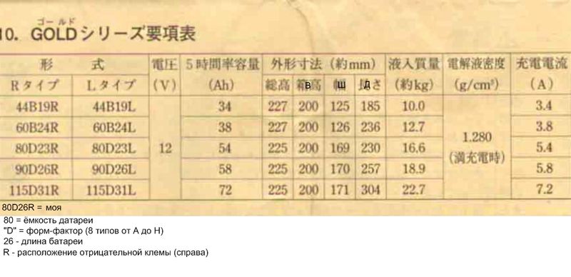

KlimCD Опубликовано 9 августа, 2010 Жалоба Опубликовано 9 августа, 2010 Да, бывают и 120А. Стоковый акум (якобы 80) выходит на самом деле 54Аh при пересчёте на Европу. Где-то была табличка с рассчётом... Сейчас поищу. Нашёл таблицу: Цитата

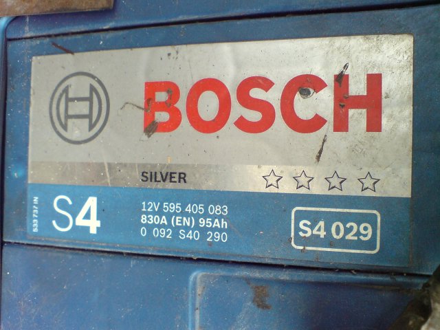

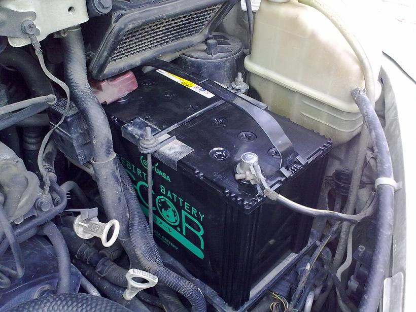

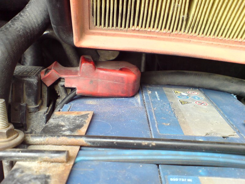

-=MAXDIE=- Опубликовано 9 августа, 2010 Жалоба Опубликовано 9 августа, 2010 Штатный гена на 6G72 (читаем тему) на 100А. Фотка. Sky, сейчас у меня стоит Bosch S4 029 на 95 А/ч, вот такой: ИМХО, это максимум, что можно воткнуть на наше штатное место без переделок. Установленный выглядит вот так: При установке/снятии уже появляется небольшой дискомфорт при накидывании положительной клеммы. Но дискомфорт - это в сравнении с штатным + это ещё не проблема. Если ставить ещё выше, то тогда начнутся проблемы, т.к. уже при моём варианте зазор минимален: В принципе у меня штатный аккум из Японии (90D26R, 80 А/ч) исправно выполнял свои функции 5 лет, пока не настала тема "Белый дым": стоя 1,5 года без зарядки он сдох. Согласно вот этой таблице заводской (штатный) размер АКБ на 3 л бензинке - 80D26R. Но допускаются и варианты с большей ёмкостью: 85D26R, 90D26R. Когда сдох штатный, я купил MUTLU на 74 А/ч (или что-то около того) и мне его вполне хватало и для зимы и на все случаи жизни. Но потом мне его Лёха (alm) махнул на вышеназванный бош, т.к. бош не влезал в его "новый" мерседес. Таким образом меня бесплатно проапгейдили, хотя ещё раз подчеркну, что ИМХО смысла в этом в нашей климатической зоне ноль. Может, кто в -50 заводит или под люстру в лесу устраивает дискотеку - тогда, конечно, да. Цитата

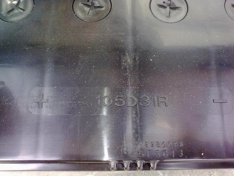

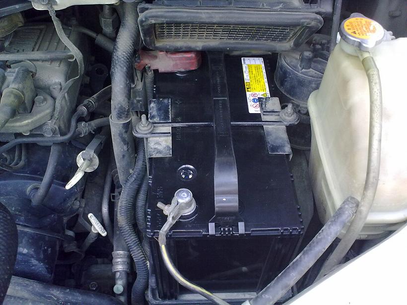

Sky Опубликовано 11 августа, 2010 Автор Жалоба Опубликовано 11 августа, 2010 (изменено) Вот я и поменял себе батарейку, поставил 105А =), влезла как родная, клему конечно менее удобно одевать, но её же не каждый день в конце концов снимаешь, машина стала заводиться с полпинка, хотя раньше приходилось покрутить. В общем я только доволен. Сама батарейка чисто японская, покупал через знакомых, которые их лично таскают с японии, название можно на фотках посмотреть =). Батарейке всего 2 с небольшим месяца от рождения. Отдал за неё 4200, вроде бы даже очень не дорого получилось. Ну вот и фотки кину, типа фотоотчёта будет =) 1. Сама батарейка. 2. Данные батарейки 3. Как она на машине встала 4. Там же 5. Тоже подкапотка 6. Ну и коробочка на всякий случай Изменено 11 августа, 2010 пользователем Sky Цитата
-=MAXDIE=- Опубликовано 11 августа, 2010 Жалоба Опубликовано 11 августа, 2010 Положительную клемму одеваешь, сняв аккум с рамок и вытащив его чуть вперёд? Если так, то ну их нафиг, эти лишние 10 амперчасов. Не знаю как ты, но мне что-то постоянно туда приходится лазить: замена топливного фильтра, расширительного бачка, бачка омывателя фар (чистка, воскрешение моторчик омывателя). ИМХО под капотом - это у нас (6G72) самое "трогаемое" место, в отличие, например, от пространства справа, где воздушный фильтр стоит. P.S. К нему лебёдку в комплекте случайно не давали: тягать туда-сюда? А то смотри, качком скоро станешь... P.P.S. Ещё хочу предостеречь, когда будешь при таком "ракообразии" крутить гайку на 10 положительной клеммы не закоротись на массу. Вообще столь близкое расположение + клеммы от кузова достаточно стремновато. Цитата
Sky Опубликовано 11 августа, 2010 Автор Жалоба Опубликовано 11 августа, 2010 Нет кстати на удивление, запихал аккум, прикрутил рамку, а потом уже на месте одевал клему, без проблем оделась, просто пришлось немного руки изогнуть что бы её хорошенько натянуть на саму клему. =) Не знаю, я за 2 года туда лазил 1 раз поменять фильтр и всё, вот надо бы ещё раз это сделать в ближайшее время =), а проблем с бачками и моторчиком никогда не было, тьфу-тьфу-тьфу, не сглазить бы =))) Да и он на самом деле не на много и тяжелее то чем старый был, а тот был без ручки, а этот с ручкой =). Ничего, физкультура всегда полезна =), хотя я и не жалуюсь на недостаток сил =))) Цитата

-=MAXDIE=- Опубликовано 13 августа, 2010 Жалоба Опубликовано 13 августа, 2010 Не хочется просто А нагнуться, протереть табличку тряпочкой? У тебя тоже на 100, поверь. 90 и 120 у трактористов. Первый - штатный, второй - у зимних комплектаций (обычно они ещё идут с двумя АКБ). Цитата
