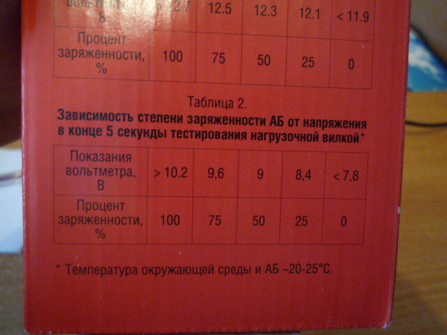

Средняя фотка, таблица 1 "Зависимость степени заряженности АБ от напряжения на холостом ходу.(АБ находилась в электрическом покое не менее 24 часов)".....Ну производители вилки обозвали так измерение вилкой на аккуме без нагрузки, как я понимаю...это не я, это они.... :27:

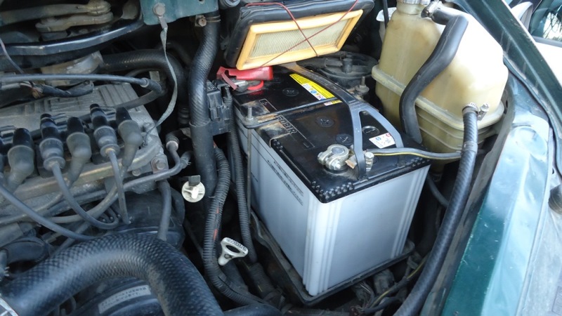

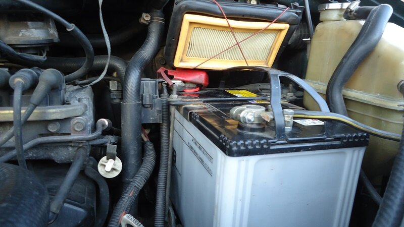

Еще сегодня порадовал свою ласточку: взял Medalist 90D26R, влез великолепно, место в поддоне еще даже осталось...Буду тестить его...))) :driver:
P.S. Бензинка, PD6W - гена 100 А
Изменено пользователем SpaceGear

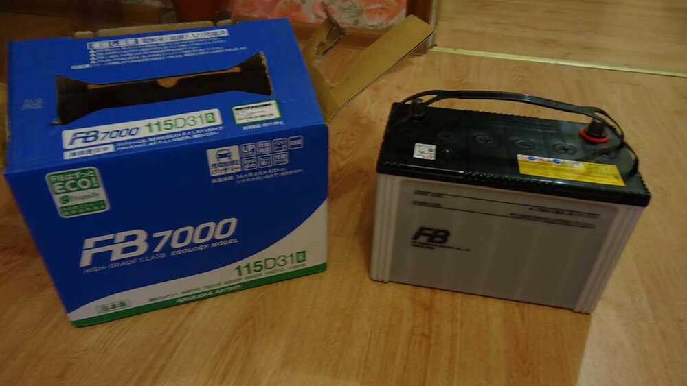

  • 1 год спустя...
, молодец, качественный аккум! Только, ИМХО, напрасно потратился на D31.
На бензинку вполне хватает родного D26 (проверено годами эксплуатации) :)

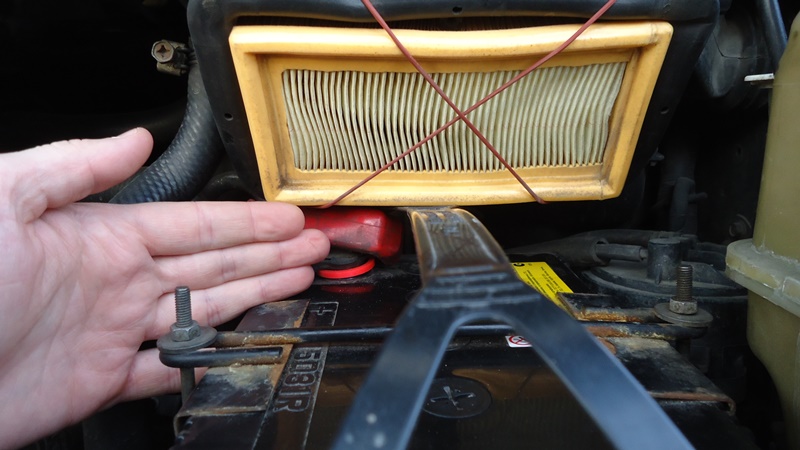

Кто нибудь знает размер поддона по батарейку? Каких габаритов аккумулятор туда засунуть можно?
