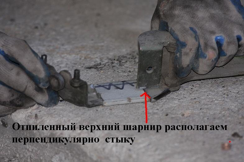

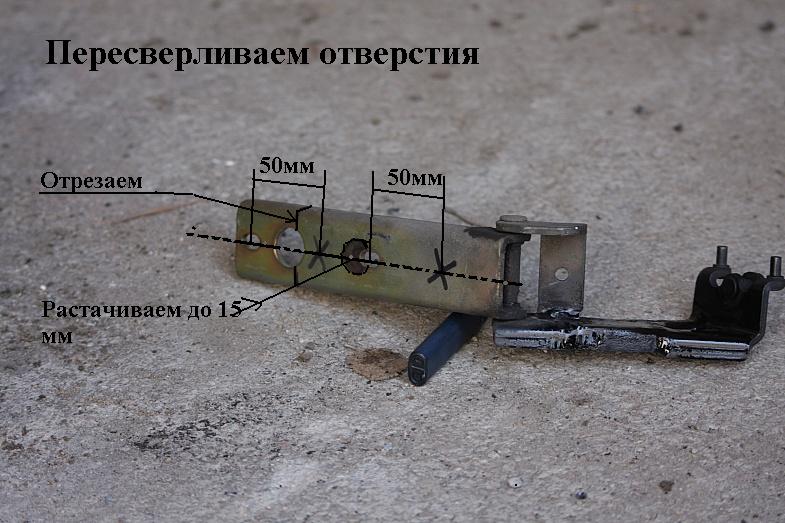

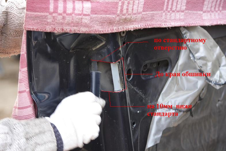

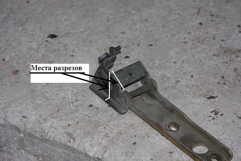

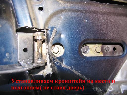

Делика Стихия Опубликовано 2 октября, 2013 Жалоба Опубликовано 2 октября, 2013 (изменено) Ссылки к сожалению нет,но при жедании можно думаю найти.Есть только пошаговое фото(друг когда-то давно скачивал у них,а я реализовал). Я думаю если зарегится у них на форуме,то там можно найти(Казахский форум). Смысл в переделке такой:разрезаешь кронштейн,ввариваешь уголок длиной 50мм,усиливаешь,пересверливаешь отверстия в кронштейне,немного подрезаешь дверь. Изменено 2 октября, 2013 пользователем Делика Стихия Цитата
Делика Стихия Опубликовано 2 октября, 2013 Жалоба Опубликовано 2 октября, 2013 (изменено) Вкраце вот так,только последовательность обратная у фото,загрузилось так у меня Изменено 2 октября, 2013 пользователем Делика Стихия Цитата

moulder Опубликовано 3 октября, 2013 Жалоба Опубликовано 3 октября, 2013 (изменено) рельсу выдвинуть не проще.Если цепляет немного, то лучше всего переделать по казахскому варианту, всё будет работать как родное и доводчик и выезжать будет нормально. А видвигание рельсы это колхоз нафиг не нужный. Зачем он нужен если можно по казахскому варианту переделать и всё будет как родное. На казахском сайте полная последовательность переделки кронштейна. У меня была 31 резина на -25 вылете, всё хватало на казахском кронштейне, в притирку P.S. У кого большой вылет и большая резина, такая переделка не поможет Изменено 3 октября, 2013 пользователем moulder Цитата
