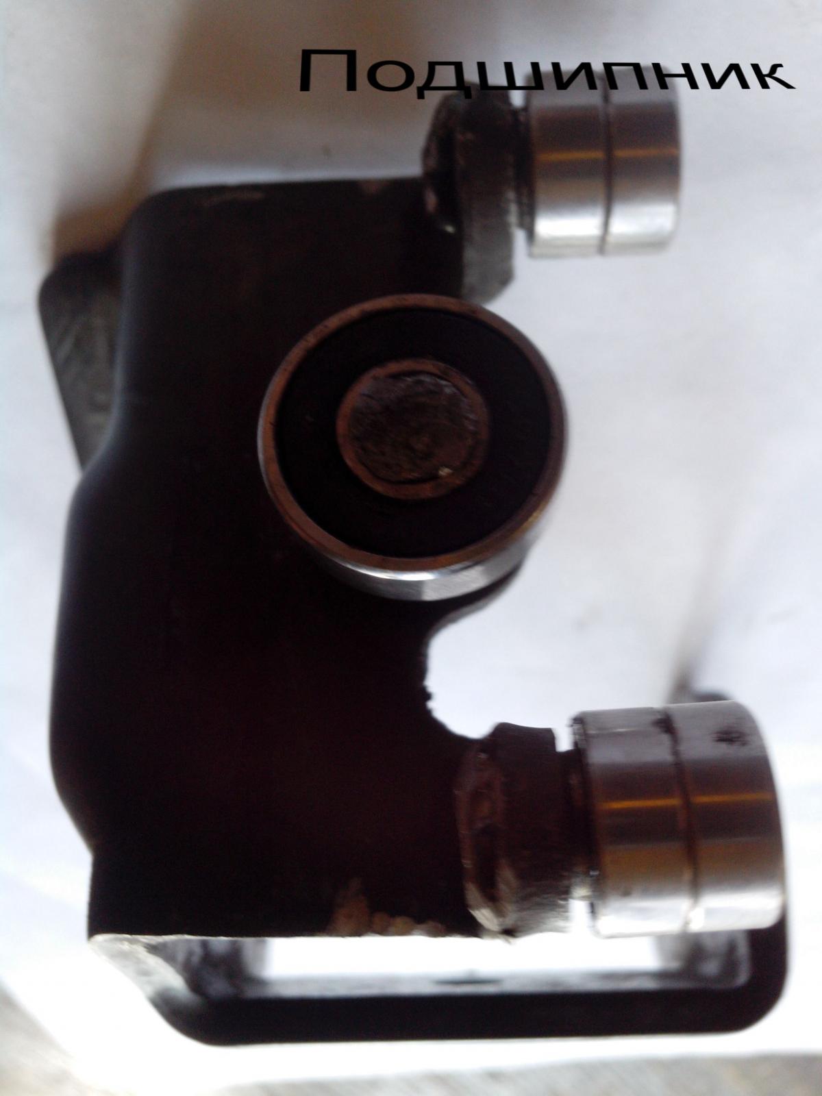

HARU Опубликовано 24 октября, 2013 Жалоба Опубликовано 24 октября, 2013 В 14.10.2013 в 23:02, бусовод сказал: Дастал кронштейн - и ролики менял и регулировал хватает на неделю((((( Была проблема с кронштейном (у меня складной, копия японского) - пробовал, регулирова .. помогает нененадолго. Пришел к выводу - главная проблемма в роликах. Подбирал их из разных материалов. Вчера, после вываливая двери из рельсы в очередной раз решили вместе с Kost решить эту проблемму кардинально - заменить пластиковые ролики на подшипники. Переделка 1. Снять валы, на котором "сидят" ролики, сточив ссади наждаком крепление. 2. Проточил Kost на токарном станке под посадку подшипников (4 мм). 3. Ставим валы на место (я их прихватил точечной сваркой к кронштейну ссади) 4. На вал ставим по 2 подшипника (поставил какие нашел подходящие по размерам) 5. Развальцовываем валы с подшипниками. Все.. дверь так плавно и четко не открывалась наверное даже в Японии. ЗЫ Параллельно заменил основной подшипник, который бегает по рельсе - он был уставший сильно и прочислил рельсу от старой смазки. Сама работа, включая монтаж шарнира на машину и "мозговой штурм" вместе с Kost, заняла 2 часа. Подшипники, которые я ставил На валы - 180024 (13х4х5) - 4 шт по цене 26 руб за штуку. На основной вал, который бегает по рельсе - 80017(19х7х6) - 1 шт по 100 руб. Подшипники все закрытые. 3 Цитата

HARU Опубликовано 25 октября, 2013 Жалоба Опубликовано 25 октября, 2013 Вы чего господа.. у нас такие хоть ведрами покупай.http://sputniks.ru/ Подбирайте по размерам Маленький Внеш.Д/Внут. Д/ширина - 13/4/5 Российский,я взял какие были, но подойдут и 14/4/5 (такие даже мне кажется лучше т.к. родные втулки диаметр13,5 мм) Здесь дали накладную и номера точные Большой брал на рынке автомобильном Производства Тайвань, в "бутике" для нашемарок, на нем нет никаких обозначений - номер со слов продавца (на коробке ничего нет). Были и японские по цене 200-250 руб (в спутнике небыло таких (закрытых, открытые есть) в данный момент, они там по 11 руб/ штука будут через 2 недели) Цитата
HARU Опубликовано 25 октября, 2013 Жалоба Опубликовано 25 октября, 2013 В 24.10.2013 в 17:50, alex_dor сказал: вы случайно не ошиблись ? каталог выдает по этому номеру 180026 Внутренний диаметр — 6 мм; Наружный диаметр — 19 мм; Ширина — 6 мм; Извеняюсь, исправил правильно 180024 Цитата

dmig Опубликовано 25 октября, 2013 Жалоба Опубликовано 25 октября, 2013 По справочнику находятся зарубежные номера: 6242RS (http://www.podshypnik.info/index.php?zid=bearing_info&standart=gost8882&bearing=180024) и 607ZZ (http://www.podshypnik.info/index.php?zid=bearing_info&standart=gost7242&bearing=80017), второй есть в екзисте/емексе. Первого они не знают. Цитата
Логин Опубликовано 25 октября, 2013 Жалоба Опубликовано 25 октября, 2013 Вместо 6242RS (точнее 624-2RS) экзист знает 624-2z тоже закрытые того же типоразмера, от SKF. Ценник не гуманен... Цитата
