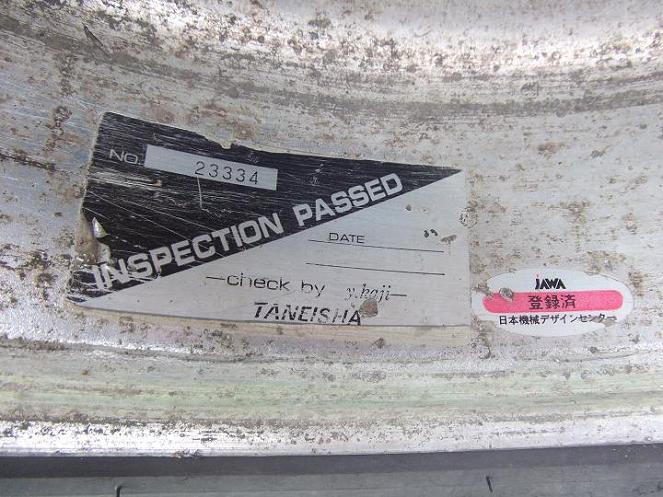

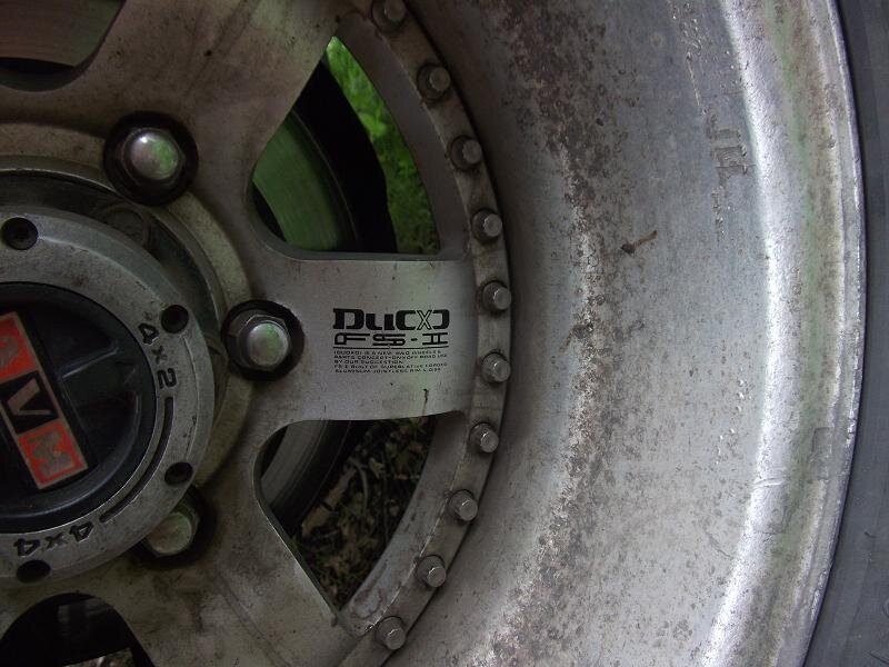

slake@altai Опубликовано 15 июля, 2014 Жалоба Опубликовано 15 июля, 2014 (изменено) Может мне кто нибудь помочь, суть вопроса, диски у меня разборные без маркировки, я их "вывернул внутрь" т.е. перекрутил, прикладываю уровень к колесу (верх - низ) и замеряю расстояние рулеткой от кузова (задняя арка) до края уровня, у меня получается вылет колеса за арку 10 см. Это какой вылет? Резина 265 - 70 - 15 Изменено 15 июля, 2014 пользователем slake@altai Цитата

slake@altai Опубликовано 15 июля, 2014 Жалоба Опубликовано 15 июля, 2014 @Тимур-Али, Попробовал так сделать- вышло 15.5 см. с погрешностью 2 - 3мм. @Petr87, Я же говорю что на дисках нет маркировки, из всего что есть - пара наклеек. Диски повторю разборные. Прошу модераторов не пинать, т.к. всё это крутится вокруг длины кронштейна на дверь. Цитата

Ser-Bat Опубликовано 15 июля, 2014 Жалоба Опубликовано 15 июля, 2014 @slake@altai, зачем тебе маркировка, ведь там все черным по белому написано: измеряешь ширину диска, делишь пополам, потом измеряешь расстояние от привалочной плоскости к ступице до края диска и из половины ширины вычитаешь измеренное. Цитата
Petr87 Опубликовано 15 июля, 2014 Жалоба Опубликовано 15 июля, 2014 @slake@altai, я не про маркировку, а про "чертеж" который в ссылке, там все ясно что от куда измерять, да и @Ser-Bat уже разъяснил. @Тимур-Али, кронштейн переделал, позже распишу подробнее, с фото (жаль что с телефона нет возможности выкладывать фото, компом редко пользуюсь...) Цитата
