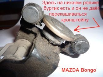

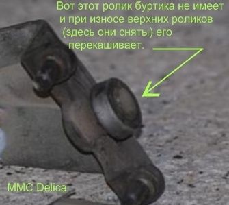

амур Опубликовано 11 февраля, 2011 Жалоба Опубликовано 11 февраля, 2011 (изменено) Я делал кронштейн как KZ сайте, удлинял на 5см. Только там усиливали удлинённый кронштейн ещё пластиной металла, я такую пластину ставить не стал, всё работает уже почти год без заеданий. Ролики на этот кронштейн я выточил из нержавейки. Ещё при ремонте кронштейна боковой двери (она у меня тоже заедала и требовалось заднюю часть оттягивать от машины на себя), я подумал вот о чём: На ММС Делика ролик никаких бортиков не имеет и свободно вращается (см. перекашивается на полке напрвляйки) при незначительном износе роликов (да и гнёт их оси постепенно), а это ведёт к ещё скорейшему их износу, деформации направляйки, изгибу осей верхних роликов. К примеру на Мазде Бонго нижний ролик имеет бортик (т.е. форму ж/д колеса), который не даёт возможности перекоситься ролику, даже при значительном износе верхних роликов. Почему так сделали конструкторы ММС мне не ясно. Но думаю если установить на кронштейн Делики ролик с буртиком, только буртик должен быть с внутренней стороны, а не с внешней как у Бонги (разная форма направляющих), то проблемы с износом верхних роликов и всем сопутствующим этому должны решиться! Тем более, что переделка эта вроде совсем не сложна. Изменено 11 февраля, 2011 пользователем амур Цитата
