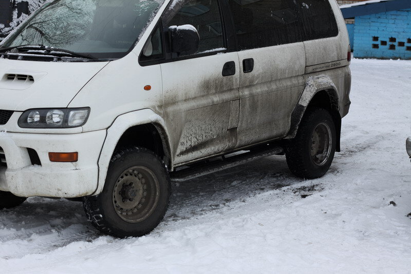

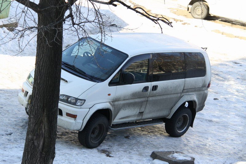

Ser-Bat Опубликовано 7 мая, 2013 Жалоба Опубликовано 7 мая, 2013 Знатоки, кто скажет, для таких фендеров казахского варианта достаточно или нужен кронштейн? Цитата

Виктор75 Опубликовано 8 мая, 2013 Жалоба Опубликовано 8 мая, 2013 У меня резиновые фендера да 2" и Казахский вариант больше года. Всё работает. Цитата
moulder Опубликовано 9 мая, 2013 Жалоба Опубликовано 9 мая, 2013 (изменено) @Ser-Bat, вот фиг знает, фендера широкие? ты посмотри на казахском сайте, у них же с линейкой есть фото Изменено 9 мая, 2013 пользователем moulder Цитата
Ser-Bat Опубликовано 9 мая, 2013 Жалоба Опубликовано 9 мая, 2013 @moulder, спасиб, посмотрел, +5см дает. Фендера не додумался померить, но думаю должно хватить. Осталось такие фендера найти, страсть как нравятся Цитата
