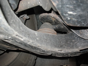

BobbyJR Опубликовано 24 августа, 2007 Жалоба Поделиться Опубликовано 24 августа, 2007 сегодня увидел торсионы, 1й раз в жизне.. итак правый ( по ходу) был закручен на 7 см от низа болта, левый на 8мь? вопрос почему? у кого сколько? - это правый по движению. я отпустил обе гайки до 6,5 стало пониже, но и помягче. к зиме опять подниму.. благо у нас холодно и снега тока к концу ноября и то невсегда.. тоже расстояние от отбойников до туда куда они отбиваются уж очень маленькое... Цитата Ссылка на комментарий Поделиться на другие сайты Поделиться
BobbyJR Опубликовано 24 августа, 2007 Жалоба Поделиться Опубликовано 24 августа, 2007 тоже расстояние от отбойников до туда куда они отбиваются уж очень маленькое... это нижний правый? на верхнем чуть чуть побольше, это до того как я гайки отпустил.. 1 Цитата Ссылка на комментарий Поделиться на другие сайты Поделиться

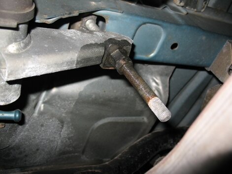

BobbyJR Опубликовано 31 августа, 2007 Жалоба Поделиться Опубликовано 31 августа, 2007 люди ну скажите.. сколько у кого длинна от низа болта на торсионе до гайки? спасибо... Цитата Ссылка на комментарий Поделиться на другие сайты Поделиться
Neofeet Опубликовано 31 августа, 2007 Жалоба Поделиться Опубликовано 31 августа, 2007 люди ну скажите.. сколько у кого длинна от низа болта на торсионе до гайки? спасибо... У меня один на середине болта, другой зажат до конца. НО ЭТО НЕ ПОКАЗАТЕЛЬ! Рычаги соединены с торсионами шлицами - переставь на один шаг, и разница в половину длины болта... Цитата Ссылка на комментарий Поделиться на другие сайты Поделиться
Konst Опубликовано 3 сентября, 2007 Жалоба Поделиться Опубликовано 3 сентября, 2007 люди ну скажите.. сколько у кого длинна от низа болта на торсионе до гайки? спасибо... На моей по 9,5 см на каждой стороне. Но не до гайки, а до рычага, на который гайка давит. Цитата Ссылка на комментарий Поделиться на другие сайты Поделиться
