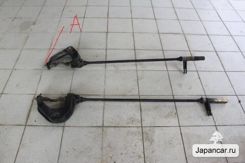

Niva Опубликовано 20 февраля, 2015 Жалоба Опубликовано 20 февраля, 2015 (изменено) что за гайка подкручивает торсы .скиньте фотку.плиз. крутил вчера ту на фото а, очень тяжёлая почти не идёт. Изменено 20 февраля, 2015 пользователем Niva Цитата
