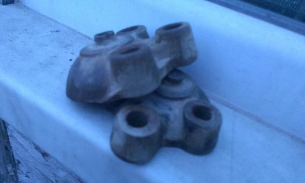

Водитель Делики Опубликовано 22 февраля, 2015 Жалоба Опубликовано 22 февраля, 2015 У меня как оказалось стоят отрезанные шаровые. Хотел поставить скошенные проставки разобрал, а там они. Сначала не понял что такое потом догадался. Отрезанная верхняя часть шаровой, и вставлена под краб. Получается 1,5 сантиметровая "заводская" проставка. Цитата
павел66 Опубликовано 22 февраля, 2015 Жалоба Опубликовано 22 февраля, 2015 У меня как оказалось стоят отрезанные шаровые. Хотел поставить скошенные проставки разобрал, а там они. Сначала не понял что такое потом догадался. Отрезанная верхняя часть шаровой, и вставлена под краб. Получается 1,5 сантиметровая "заводская" проставка. фотку закинь если не тяжело. хотелось-бы посмотреть очень нужно!!!!!!! Цитата

Водитель Делики Опубликовано 22 марта, 2015 Жалоба Опубликовано 22 марта, 2015 (изменено) Вот, начал полный разбор машины и до брался до этих проставок. Изменено 22 марта, 2015 пользователем Водитель Делики Цитата
