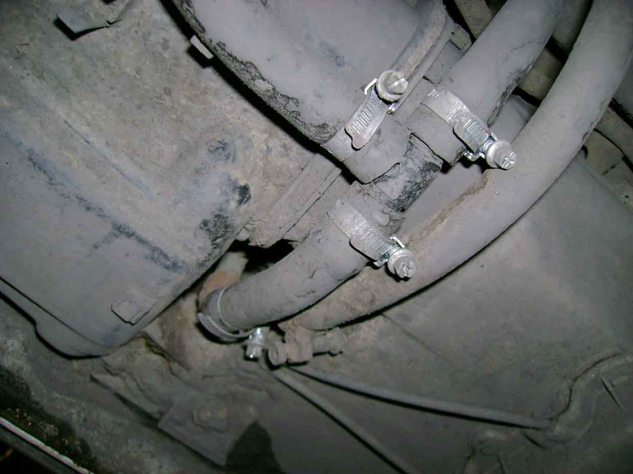

Девяткин Опубликовано 31 октября, 2006 Жалоба Опубликовано 31 октября, 2006 НУ все наконец то появилась возможность выложить так довно обещенные фото Этап № 1 врезаем тройник в могистраль (Место врезки в могистараль (задняя печка, подводящая трубка (которая ближе к переднему колесу) Цитата

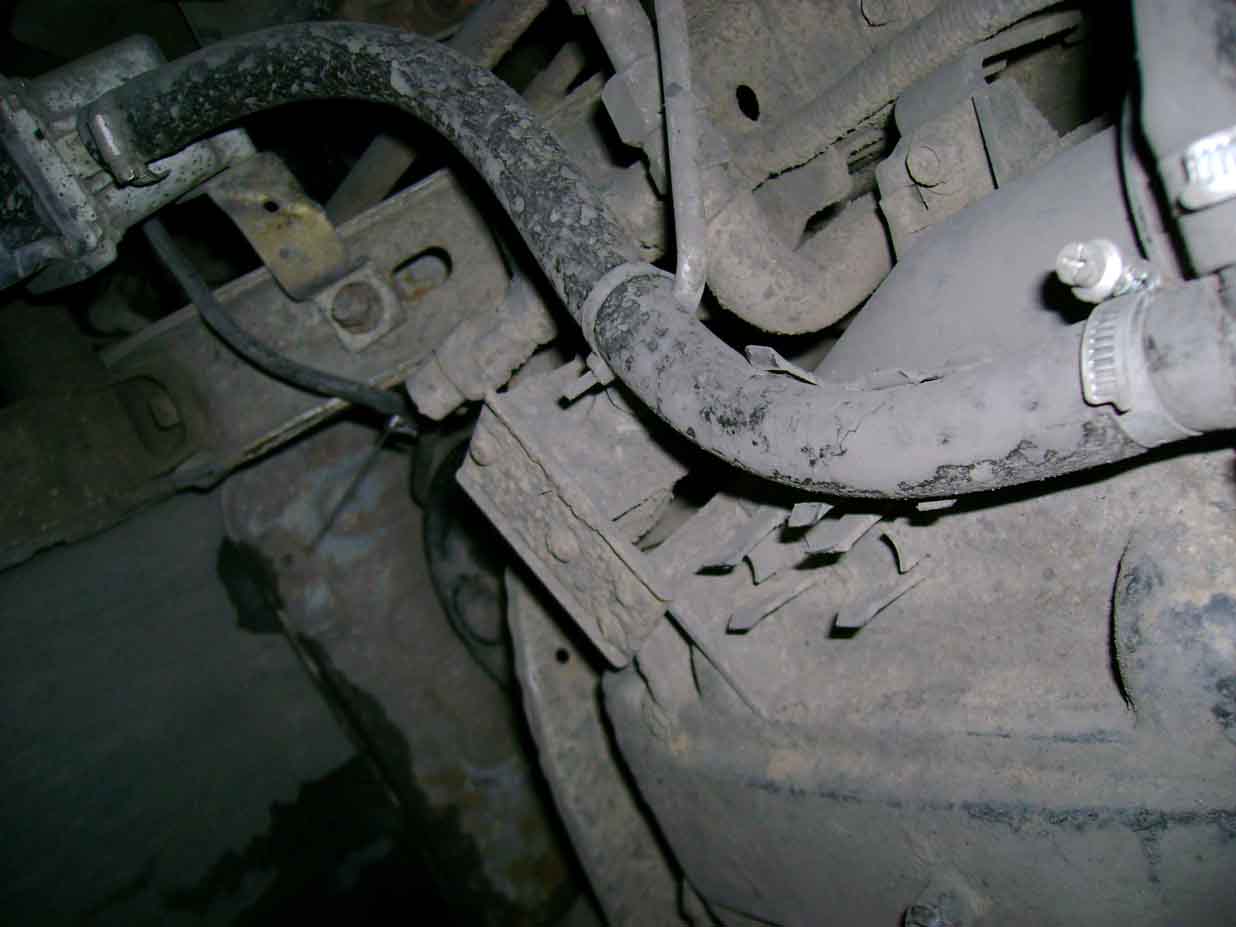

Девяткин Опубликовано 1 ноября, 2006 Жалоба Опубликовано 1 ноября, 2006 Этап № 2 Устанавливаем сам котел отопителя на корпус для этого я штатный крепеж спомощью молотка тисков и зубила немного перегнул и прекрепил к имеющимуся отверстию на раме Цитата

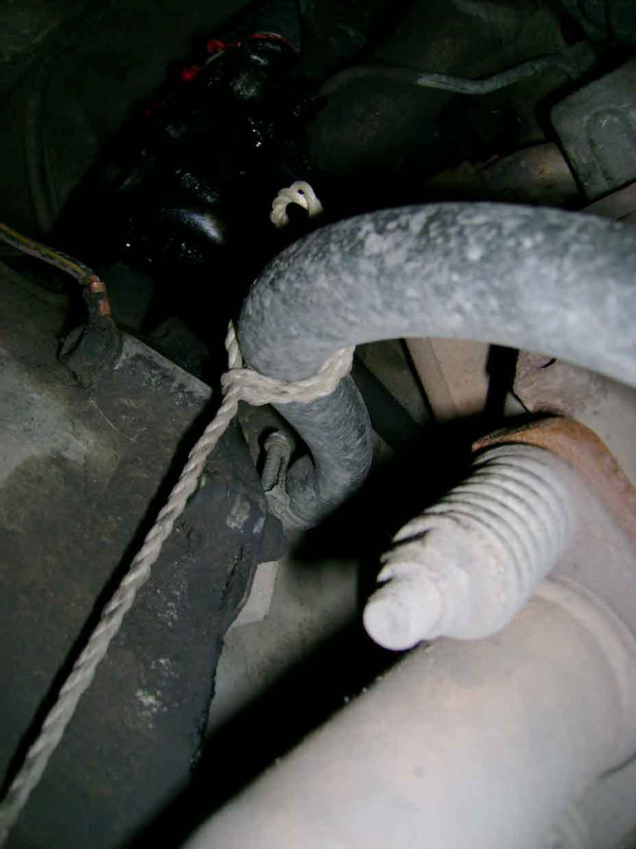

Девяткин Опубликовано 1 ноября, 2006 Жалоба Опубликовано 1 ноября, 2006 Этап № 3 выворачиваем сливную пробку с блока двигателя и вворачиваем туда штуцер который идет в комплекте благо диаметр и резьба подходит (когда устанавливал бате на Хи-Айс пришлось другой штуцер перетачивать) Потом все это дело соединяем шлангами. Заливаем тосол запускаем двигатель на 2-3 минуты чтоб выдавить весь воздух и проверить гермитичность. После этого глушим двигатель и включаем в эл. сеть проверяем работоспособность схемы. Примечание: шланг который идет на выброс от котла до блока надо немного оттянуть от выхлопного колектора и глушителя во избежание подгорания шланга для этого я просто взял капроновую веревку и оттянул в сторону. Цитата
