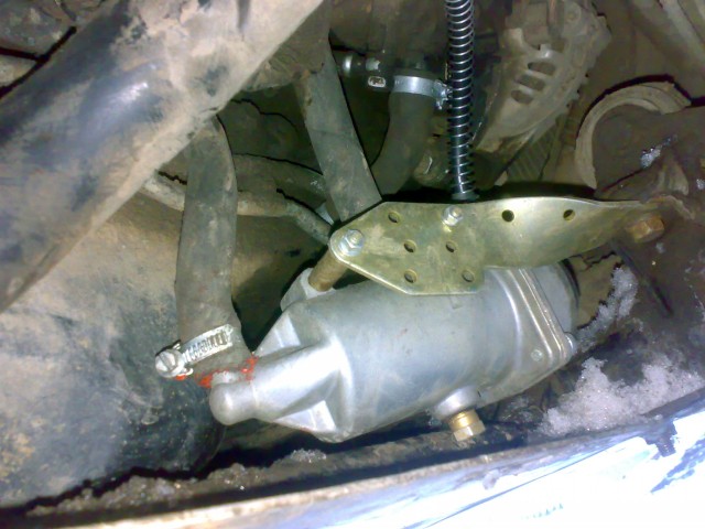

ASRock Опубликовано 2 декабря, 2011 Жалоба Опубликовано 2 декабря, 2011 Я установил так... Купил: северс м на 2кв( на 1,5кв стоит 1900р, а на 2кв 2000р вот и решил 2кв) монтажный комплект 2000 угловой штуцер от Камаза(от тормазов хз где стоит) одна сторона 12мм шаг 1,5мм другая сторона 14мм шаг 1,5мм Шаг 1 На штуцере где сторона где 12мм присутствует гаечка, шайба и колечко резиновое, закручиваем штуцер за место пробки (Преждевременно слив тосол) Цитата

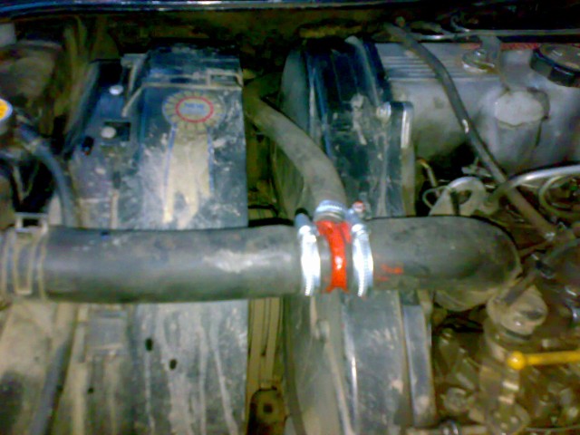

ASRock Опубликовано 2 декабря, 2011 Жалоба Опубликовано 2 декабря, 2011 Шаг 2 Устонавил сам котёл так Провёл шланги шаг 3 Вставил тройник вверхний патрубок Залил тосол и вперёд. Цитата
Прогон Опубликовано 24 декабря, 2011 Жалоба Опубликовано 24 декабря, 2011 Я установил на 1.5 кВт монтажный комплект универсальный для машин японского производства, № точно не помню, толи 200 толи 2000, подачу делал в верхний патрубок радиатора, но при этом необходимо следить за уровнем охлаждающей жидкости и герметичностью системы охлаждения, так как если ОЖ уйдет из верхнего патрубка радиатора, то нарушиться циркуляция жидкости и подогреватель отключится по перегреву. Устонавливать подогреватель большей мощьности не целесообразно. так как размер патрубков подходящих к нему не велик и он будет часто отключатся по перегреву. По времени нагрева могу сообщить следующее: Для запуска двигателя достаточно прогреть в течении 30-ти минут даже при т за бортом 25 градусов, так как первым делом нагревается головка двигателя, и воспламенение происходит устойчивое, даже при нерабочих свечах. Но правильнее прогревать двигатель 2-3 часа, в зависимости от температуры на улице, при -45 часа 4 так как в этом случае двигатель прогревается полностью, вместе с навесным оборудованием, даже коробка передач отходит. Тем самым при запуске масло сразу попадает к трущимся парам, ремни испытывают меньшие нагрузки, гидроусилитель не испытывает перегрузок с застывшим маслом, и вообще двигатель работает мягко, как летом. Я использую подогреватель с таймером зимой постоянно, и очень доволен. Такк как на работу приходиться ездить каждый день, не смотря на мороз, а он у нас уже два года подряд доходит до -48 градусов, считаю Северс наиболее бюджетным и эффективным средством в этой ситуации. Цитата

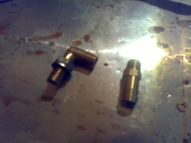

Серега Опубликовано 8 февраля, 2012 Жалоба Опубликовано 8 февраля, 2012 Помогите! У кого есть фото расположения сливного болта блока цилиндров. А то возможно продаваны были правы и я просто не тот болт выкрутил - смутил его очень маленький размер 8 мм с шагом в 1 мм, ввинчиваемая часть 9 мм. Мотор стоит в морде и приходиться лезть из под балок и ничего не видно. Цитата
gruskov Опубликовано 8 февраля, 2012 Жалоба Опубликовано 8 февраля, 2012 Серега по ходу движения с права. он там один не с чем не спутаешь. Он маленький, толи на 12 ключ надо то ли на 14. Вот он вообщем: 1 Цитата

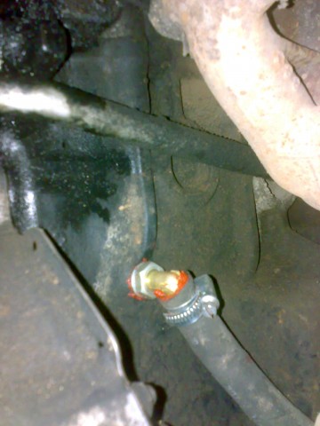

slake@altai Опубликовано 8 февраля, 2012 Жалоба Опубликовано 8 февраля, 2012 (изменено) Помогите! У кого есть фото расположения сливного болта блока цилиндров. А то возможно продаваны были правы и я просто не тот болт выкрутил - смутил его очень маленький размер 8 мм с шагом в 1 мм, ввинчиваемая часть 9 мм. Мотор стоит в морде и приходиться лезть из под балок и ничего не видно. Мучился два дня с такой же проблемой (авто у нас идентичные) снизу его да и сверху никак не увидишь, мешает турбина и коллектор, ты выкрутил болт балансиров (я в него и гвоздь пихал думал мож "закоксовалось" отверстие а там масло) а сливной болт блока ещё дальше,на 4-ом цилиндре его можно только нащупать рукой. У меня эл. котёл "сибирь" с него штуцер подошёл "без всяких" желаю удачи.PS я делал всё через "верх" снял воздухан и засовывал руку меж коллектором и блоком. Изменено 8 февраля, 2012 пользователем slake@altai 1 Цитата
Серега Опубликовано 9 февраля, 2012 Жалоба Опубликовано 9 февраля, 2012 @gruskov, Спасибо! @slake@altai Спасибо! Я его когда выкрутил еще подумал, что жидкость похожа на масло. Но заморачиваться не стал лежа на спине под машиной. Машина стоит во дворе, морду на полметра поднял. Попробую снизу, если не получится - поставлю обратно и полезу сверху. Вчера его нащупал и потом уже кое как нашел зеркалом - просто так и ключем на подобраться. Цитата
slake@altai Опубликовано 9 февраля, 2012 Жалоба Опубликовано 9 февраля, 2012 (изменено) AKELA-699- vil64.За инфу этих людей благодарить надо, они мне подсказали я тебе. Если у тебя кронштейн крепления котла что то вроде дюраль-алюминия - не задумываясь выкидывай и делай из стали. от тряски лопается пополам по изгибу. Изменено 9 февраля, 2012 пользователем slake@altai Цитата
Олег Федоров Опубликовано 9 февраля, 2012 Жалоба Опубликовано 9 февраля, 2012 Пробку нашел ,но вот чтоб не облиться антифризом не вышло,с ног до головы в нем родимом был ,так что держите под рукой все необходимое типа штуцера с краником как у меня Цитата
slake@altai Опубликовано 13 февраля, 2012 Жалоба Опубликовано 13 февраля, 2012 Вот поэтому сверху и работал. зато после установки котл, ОЖ с блока сливать как удобней стало. скинул шланг с "подачи" и в канистру его. Цитата
Серега Опубликовано 13 февраля, 2012 Жалоба Опубликовано 13 февраля, 2012 @slake@altai,@Олег Федоров, Спасибо мужики. Но выкрутить этот долбанный болтик так и не вышло. Кое как снизу подлез ключом с изменямым углом. Прямой не подходит - либо упираюсь в выхлопуху, либо не дает повернуть маслянная трубка на турбину. Возможно металл, при -25 сжался - делал на улице. Сделал ч/з ж@пу выход взял с входа печки, отдачу ближе к ТНВД. Греет очень долго при -20 дрыг прогрелся за 1,5 часа только на 30 градусов, т.е. до +10. Но заводится с полтыка. Почти до первого деления вчера грел 3 часа. И не слышно чтобы насос отключался, как в самом начале когда ОЖ не была прокачена. Печка греет отлично. Стоит новый китайский радиатор. Думаю может стоит подключить выход всетаки на толстый шланг? Еще обнаружил, что на холодную воздушит в районе лягушки, но это уже другая история - взял шланги и новые хомуты, на выхах буду эксперементировать. Цитата

slake@altai Опубликовано 20 февраля, 2012 Жалоба Опубликовано 20 февраля, 2012 День добрый Сергей если я правильно понял то ты с обратки печки взял подачу и ввел её снова в печку-выход взял с входа печки, отдачу ближе к ТНВД. получается греется по большому счёту печка, а сейчас планируешь врезать выход с котла в верхний патрубок радиатора, тогда с радиатора она пойдет в расширительный бачек а уж после него в двиг. Думаю может стоит "выпендриться" и всё таки сделать вход в котел со сливного болта а уж подачу с котла в обратку печки. Я ставил рядом с бампером скамейку вставал на неё и почти лежал на двигле когда откручивал-вкручивал сливной болт. Сам штуцер обматнул немного сан. тех. льном и сверху обмазал герметиком. И везде поставил шаровые 15-е краны, на котел и на обе печки, при прогреве печки глушу, прцесс идет быстрее. А как завёл двиг. глушу котёл. Цитата
varyag Опубликовано 3 января, 2013 Жалоба Опубликовано 3 января, 2013 вместо сливного болта в блоке закрутил сливной краник отечественный отлично становится,ставить тот у которого клювик отлит в бок Цитата
