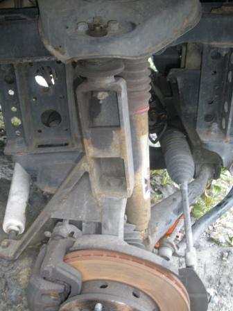

delicakiller Опубликовано 1 мая, 2010 Жалоба Опубликовано 1 мая, 2010 Вот как делают японцы, вроде просто, амморты ранчо, на концах наконечники, в середине приварены пальцы для аммортов. Цитата

valday Опубликовано 2 мая, 2010 Жалоба Опубликовано 2 мая, 2010 delicakiller, а на ступице аморты к чему крепятся? Цитата
Самоделкин Опубликовано 4 мая, 2010 Автор Жалоба Опубликовано 4 мая, 2010 Присоединяюсь к вопросу. Фотки-бы покрупней, очень понравилось как сделано... Цитата

Самоделкин Опубликовано 11 августа, 2010 Автор Жалоба Опубликовано 11 августа, 2010 К ступице крепится весьма сомнительным образом,- через проставку шаровой опоры. Такой способ, получается, применим только для лифтованых машин... и второй минус, то что реакция демпфера передается на колесо опять-же не напрямую, а через проставку, соответственно ее надо приваривать косынкой к поворотному кулаку, что очень не есть гуд... Но похоже другого решения просто не существует..... Цитата
Сергеич (1105) Опубликовано 12 августа, 2010 Жалоба Опубликовано 12 августа, 2010 Самоделкин, У Юры, два раза разрывало болт который соединяет проставку и ступицу - в итоге приварил проставку к ступице с усилением косынками. Я один раз болт порвал, чуть с трассы не улетел (60-70 км/ч шел) - тоже приварил. Хотя у меня проставка с дополнительным усилителем, и именно благодоря этому усилителю у меня колесо не продолжило свой путь отдельно от машины. Этот болт при такого рода лифте тонкое место, и приваривать проставку к ступице просто требование номер 1. Кста на многих лифтованых в ипонии машинах проставки не только под шаровую бывают приварены. А вот думаю еще на счет одного варианта: сделать изогнутые рычаги аля еще один кронштейн рулевой, но с задней части ступицы, и посадить эти рычаги на болты суппорта, предварительно удлинив болты. Кста у меня дополнительный усилитель проставки под шаровую как раз крепится к верхнему болту суппорта. Что скажешь по этой мысли? Цитата

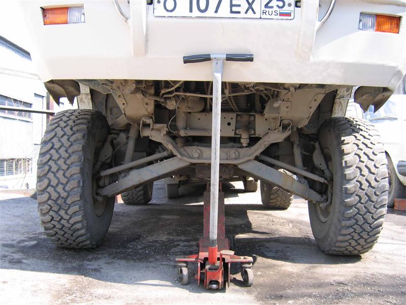

Satanyo Опубликовано 12 августа, 2010 Жалоба Опубликовано 12 августа, 2010 Недавно тоже задумался о надежности данного узла. НО! Мне намного больше нравится как этот узел сделан на Паджере. Там стоит маятниковый рычаг. Закралась мысль поставить рулевой механизм от Паджеро и лишить узел этих вечно рвущихся пыльников и рулевых тяг. На паджере за 2 года эксплуатации менял только пыльники на шрусах, а эксплуатировал авто при -55. На кирпиче при таком морозе пыльники, а за ними и тяги в хлам. Опыт как я понял уже был, правда на кирпиче. Цитата

Sky Опубликовано 12 августа, 2010 Жалоба Опубликовано 12 августа, 2010 Satanyo, на том кирпичике что на фото, полностью переделана и передняя и задняя подвески, и рычаги и рулёвка и всё-всё-всё, так что в обычную подвеску не факт что получится вживить трапецию!!! Цитата
Satanyo Опубликовано 13 августа, 2010 Жалоба Опубликовано 13 августа, 2010 Я и не сказал что все встанет на штатные места, но если успешно провести данную модернизацию, то про рулевку можно забыть надолго. Ну и демпфер можно будет поставить как положено. Цитата
