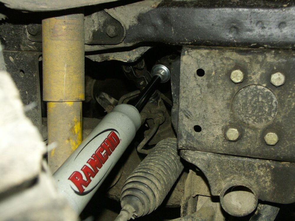

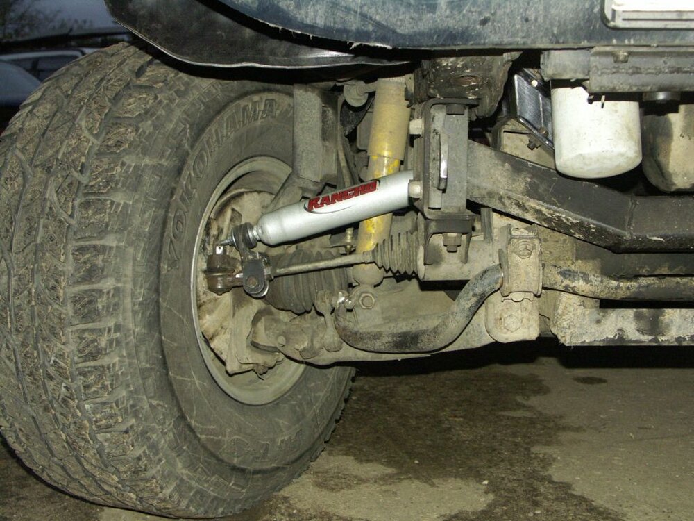

Самоделкин Опубликовано 2 октября, 2011 Автор Жалоба Опубликовано 2 октября, 2011 Тема приобрела законченный вид,- рулевые демпферы установлены. По ощущениям отпишусь позже, пока испытываю. . . Цитата

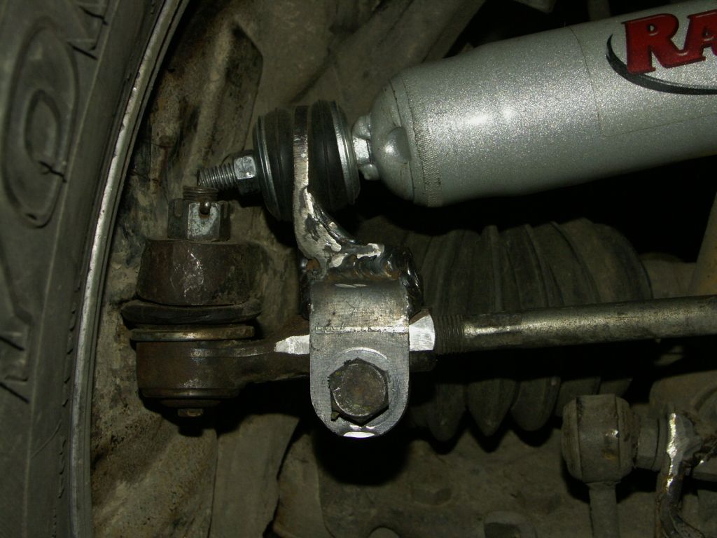

stahh Опубликовано 2 октября, 2011 Жалоба Опубликовано 2 октября, 2011 Самоделкин, с обеих сторон поставил? а зачем к наконечнику, а не к кулаку привязал? он же наконечник будет грузить на выворот. Цитата
Диоген Опубликовано 2 октября, 2011 Жалоба Опубликовано 2 октября, 2011 Вова, Стах правильно сказал, неоптимально. По моему лучше сделать угловой кронштейн и посадить под гайку рулевой, меньше рычаг и нагрузки на рулевой наконечник. Цитата
Пелетон Опубликовано 3 октября, 2011 Жалоба Опубликовано 3 октября, 2011 Есть предположение, что так сделано потому что Ваше предложение реализовать крайне проблематично... Не зря наверное когда-то давно шары на "рулевке" придумали)) Цитата
stahh Опубликовано 3 октября, 2011 Жалоба Опубликовано 3 октября, 2011 (изменено) такой же зажим можно прикрепить на отросток от кулака, прицепить его перед проушиной(проушина крепления наконечника), там место есть. Изменено 3 октября, 2011 пользователем stahh Цитата
chestret Опубликовано 3 октября, 2011 Жалоба Опубликовано 3 октября, 2011 На амортизатор над одеть пыльник. А внутреннее крепление на шарнире? Цитата
ГАНС Опубликовано 3 октября, 2011 Жалоба Опубликовано 3 октября, 2011 Мне кажется, что свободно можно сделать уголок под гайку рулевого пальца будет проще и надёжней, возможно конечно ошибаюсь. Данный вариант реализован на машине с лифтом, а на не лифтованной есть место всё это разместить? Цитата
Иван Опубликовано 3 октября, 2011 Жалоба Опубликовано 3 октября, 2011 Вопрос - как ощущения на кочках при больших ходах подвески, как в дороге? Цитата

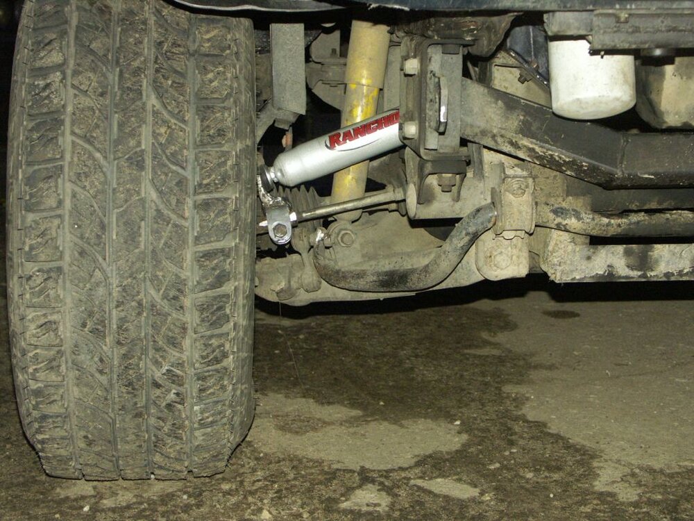

Самоделкин Опубликовано 3 октября, 2011 Автор Жалоба Опубликовано 3 октября, 2011 Под гайку рулевого наконечника НЕЛЬЗЯ, гайка стоит на месте, надо делать еще одно шарнирное соединение. На правую сторону пльник одеть не представляется возможным, мешает рулевой кардан- будет рвать пыльник.На левой стороне надет. На относительно ровной дороге эффекта нет, мелкие колебания не гасит. Немного поездил по полю и кочкам, вроде стало мягче. На стоячей и медленнодвигающейся машине чувствуется приятное усилие на руле. На демпфере шток с одной и другой стороны, никаких шарниров нет. Зажат между двумя резиновыми втулками.Собственно штатное крепление. Цитата

blend Опубликовано 3 октября, 2011 Жалоба Опубликовано 3 октября, 2011 Под гайку рулевого наконечника НЕЛЬЗЯ, гайка стоит на месте, надо делать еще одно шарнирное соединение. На правую сторону пльник одеть не представляется возможным, мешает рулевой кардан- будет рвать пыльник.На левой стороне надет. На относительно ровной дороге эффекта нет, мелкие колебания не гасит. Немного поездил по полю и кочкам, вроде стало мягче. На стоячей и медленнодвигающейся машине чувствуется приятное усилие на руле. На демпфере шток с одной и другой стороны, никаких шарниров нет. Зажат между двумя резиновыми втулками.Собственно штатное крепление. Самоделкин, будь добр, скажи... Размер амортов, в растянутом и сжатом состоянии, может номер? За что крепил за кузов, на фото плохо видно. И ещё, Смотрю стоят под наклоном... может родные передние амморты туда воткнуть? Цитата
