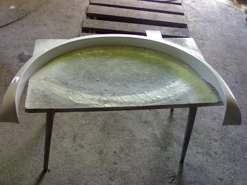

offroadexpress Опубликовано 27 августа, 2010 Автор Жалоба Опубликовано 27 августа, 2010 фендеры и шноркель должен парень с хабары отправить в следуюшюю пятницу,еще если кому надо фендеры парень делает за4500пересылка700.делает на рестал и до рестал,материал стекловолокно, если кому надо пишите скину номер. Цитата

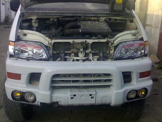

offroadexpress Опубликовано 31 августа, 2010 Автор Жалоба Опубликовано 31 августа, 2010 После ремонта. Цитата
эдд Опубликовано 31 августа, 2010 Жалоба Опубликовано 31 августа, 2010 А можно фотку раза в 4 больше? А тож посмотреть интересно, а не видать . Цитата
Sky Опубликовано 31 августа, 2010 Жалоба Опубликовано 31 августа, 2010 Да действительно, нафига такие фотки маленькие вставлять? С таким же успехом можно и без фоток обойтись один хрен нифига не понятно. Цитата

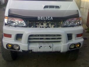

offroadexpress Опубликовано 1 сентября, 2010 Автор Жалоба Опубликовано 1 сентября, 2010 Не знаю по чему не открывается фото,сохраняю делаю все как описанно в инструкции,мож кто подскажет.Пытался во всех форматах сохранять,результат один и тотже при открытии не увеличивается. Цитата
offroadexpress Опубликовано 1 сентября, 2010 Автор Жалоба Опубликовано 1 сентября, 2010 Новое фото,не пинайте за размер не могу его победить. Цитата

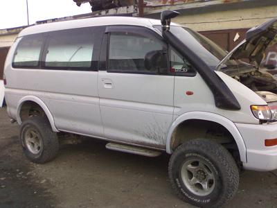

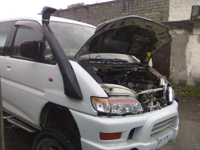

offroadexpress Опубликовано 7 сентября, 2010 Автор Жалоба Опубликовано 7 сентября, 2010 Сегодня поставил шноркель,вот что получилось. Цитата
offroadexpress Опубликовано 7 сентября, 2010 Автор Жалоба Опубликовано 7 сентября, 2010 Если кому надо то могу дать телефон,шноркель усиленный в нутри стальная сетка,качество не сказать что на 5 но на твердую 4.Цена усиленного шноркеля для одноклубников5000руб.Фендеры4200.Каму надо пишите,звоните. Цитата

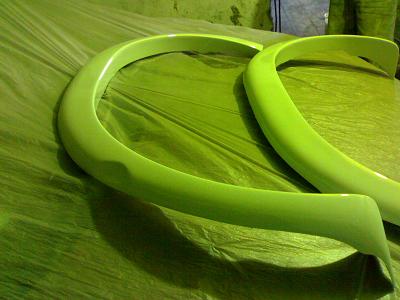

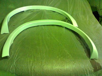

offroadexpress Опубликовано 8 сентября, 2010 Автор Жалоба Опубликовано 8 сентября, 2010 Фендеры после покраски,если успею то завтра поставлю. Цитата

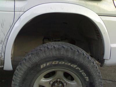

offroadexpress Опубликовано 9 сентября, 2010 Автор Жалоба Опубликовано 9 сентября, 2010 Толька закончил. Цитата
Sky Опубликовано 9 сентября, 2010 Жалоба Опубликовано 9 сентября, 2010 offroadexpress, а почему фендера такие маленькие поставил? Не было других вариантов? Цитата
offroadexpress Опубликовано 9 сентября, 2010 Автор Жалоба Опубликовано 9 сентября, 2010 других нет,но дима сказал что зделал новое лекало,эта копия рифа,посмотрим что у него за новые фендеры,обешял прислать как постоянному клиенту. Цитата
valday Опубликовано 10 сентября, 2010 Жалоба Опубликовано 10 сентября, 2010 А размер колес какой сейчас стоит? Кажется что больше уже не поставить без резки арок. Я бы фендера себе приобрел, но пока финансы не позволяют. А как фендера крепил? Предлагаю как вариант по раздатке - замерить крепления и первичный вал на своей раздатке и сравнить с другой например на разборках Цитата
offroadexpress Опубликовано 10 сентября, 2010 Автор Жалоба Опубликовано 10 сентября, 2010 Привет всем,Вадик у меня есть раздатка от дорестала,лежит в гараже,я про то что стоит снимать щяс или сразу искать от рестала вдруг не такая.Балоны 31 плюс проставки на ступицах 2,5см Цитата
