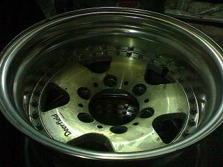

offroadexpress Опубликовано 13 ноября, 2010 Автор Жалоба Опубликовано 13 ноября, 2010 Вот новые дики,15,8,-26,щя буду искать33баллоны. Цитата

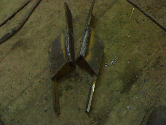

offroadexpress Опубликовано 29 ноября, 2010 Автор Жалоба Опубликовано 29 ноября, 2010 Вот и первые запчасти для установки лебедки.Пошел по пути Димы Staha.Остальное по проще. Цитата
Sakhalinec Опубликовано 30 ноября, 2010 Жалоба Опубликовано 30 ноября, 2010 Вот и первые запчасти для установки лебедки.Пошел по пути Димы Staha.Остальное по проще. кинь ка ссылочкой на то, как у него установлена Цитата

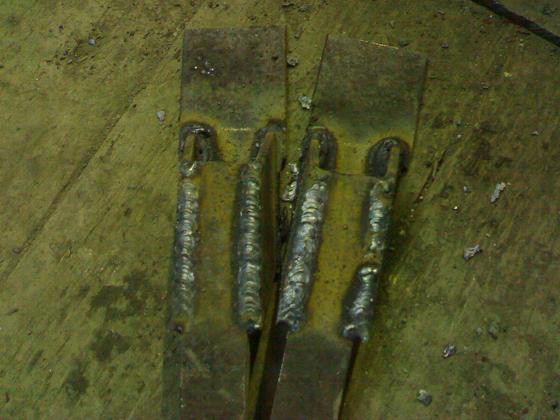

rost Опубликовано 1 декабря, 2010 Жалоба Опубликовано 1 декабря, 2010 мне кажется слишком слабенька, у меня мощней станина ито иногда шевелиться, когда в бок тянешься. Цитата

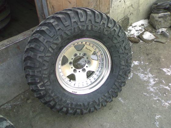

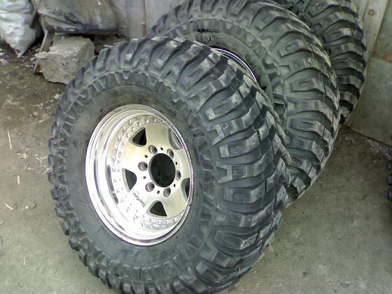

offroadexpress Опубликовано 1 декабря, 2010 Автор Жалоба Опубликовано 1 декабря, 2010 Вот новые колеса,спасибо за них Ростику из клуба. Ростик станина у Димы Staha нормальная,вполне должна выдержать нагрузку ао всех направлениях,эт только первые два кронштейна,еще варить и варить. Цитата

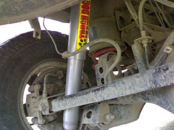

offroadexpress Опубликовано 5 декабря, 2010 Автор Жалоба Опубликовано 5 декабря, 2010 Сегодня забрал задние аморты от сафаря плюс два дюйма.аморты тач-дог.после установки отпишусь ка ощющение ездовых качест и комфорт.Жень как приедит друг с хабары так закончим с лебедой. Цитата
offroadexpress Опубликовано 7 декабря, 2010 Автор Жалоба Опубликовано 7 декабря, 2010 Сегодня поставил новые задние аморты от сафари+2дюйма.По ездовым качествам по мне как обычные аморты,не лучше не хуже,вообщем пойдет. Цитата
Ury Опубликовано 7 декабря, 2010 Жалоба Опубликовано 7 декабря, 2010 Сегодня поставил новые задние аморты от сафари+2дюйма.По ездовым качествам по мне как обычные аморты,не лучше не хуже,вообщем пойдет. Слава, а эти аморты при установке надо как-нибудь дорабатывать? Или там всё нормально. Я имею ввиду там ухо-ухо стоит и диаметр подходит по размеру? Цитата
Sakhalinec Опубликовано 8 декабря, 2010 Жалоба Опубликовано 8 декабря, 2010 (изменено) Слава, а эти аморты при установке надо как-нибудь дорабатывать? Или там всё нормально. Я имею ввиду там ухо-ухо стоит и диаметр подходит по размеру? Сафаревские амморты нуждаются в доработке: необходимо втулку изготовить (либо выпресовать родную и вставть в сафаревскую) и вставить в нижнее ухо! Верха подходят вроде. У меня стоят МОНРО от сафаря. Изменено 8 декабря, 2010 пользователем Sakhalinec Цитата
