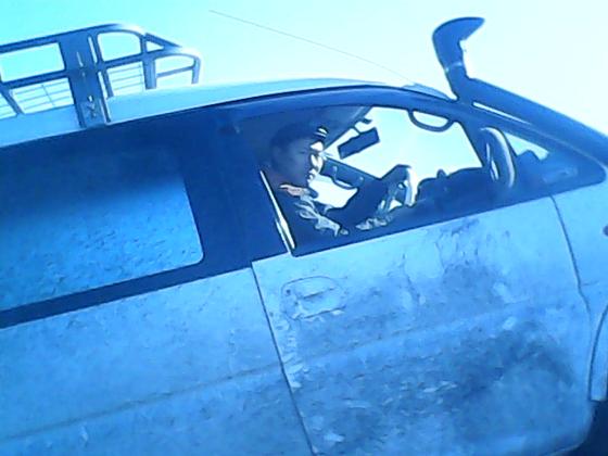

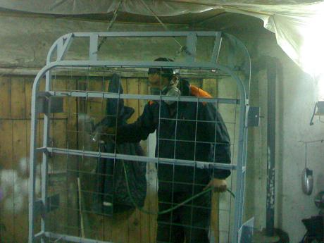

offroadexpress Опубликовано 13 февраля, 2011 Автор Жалоба Опубликовано 13 февраля, 2011 Сегодня покрасил наконец багажник.Два дня болгаркой с железной щеткой снимал ржавчину,затем обработал антикорозийным покрытием и покрасил.Вот что получилось. Цитата

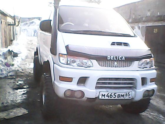

offroadexpress Опубликовано 24 марта, 2011 Автор Жалоба Опубликовано 24 марта, 2011 Вот и я встал на 33колеса вернее моя делика Цитата
Jonik Опубликовано 24 марта, 2011 Жалоба Опубликовано 24 марта, 2011 и как впечатления от 33", как динамика? Цитата
offroadexpress Опубликовано 25 марта, 2011 Автор Жалоба Опубликовано 25 марта, 2011 Гребет класс,динамика разгона поубавилась. Цитата

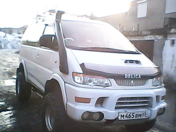

offroadexpress Опубликовано 13 ноября, 2013 Автор Жалоба Опубликовано 13 ноября, 2013 Да,давненько это было. Мурзилка стерлась до дыр. Теперь повседневка 33, 12,5 на15. Для говен 35 кобра.Лебедь стоит уже давно,поменяны пары на 5,285.Железный бампер,лифт стал 6 дюймов,багажник айба.Перетянут салон. Цитата

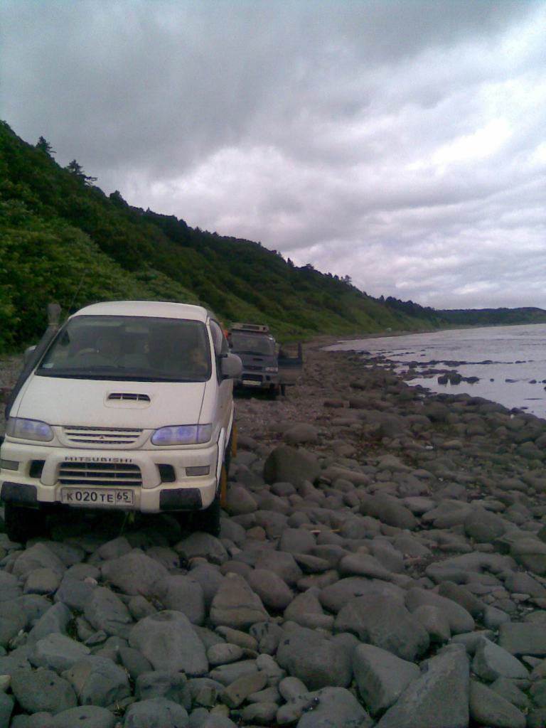

Ury Опубликовано 13 ноября, 2013 Жалоба Опубликовано 13 ноября, 2013 Тоже вот нашел свою 2010 год 2013 год Цитата
offroadexpress Опубликовано 13 ноября, 2013 Автор Жалоба Опубликовано 13 ноября, 2013 Что то в наших авто вид стал хищный. Цитата
