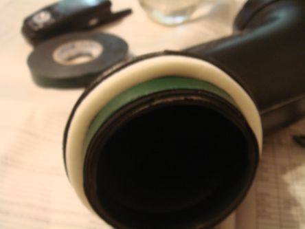

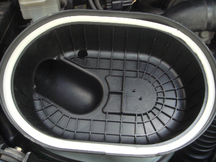

Сделал что-бы не тарахтело
Обклеил скотчем двухстороним, сверху наклеил уплотнитель для окон, заодно уплотнил корпус фильтра:
