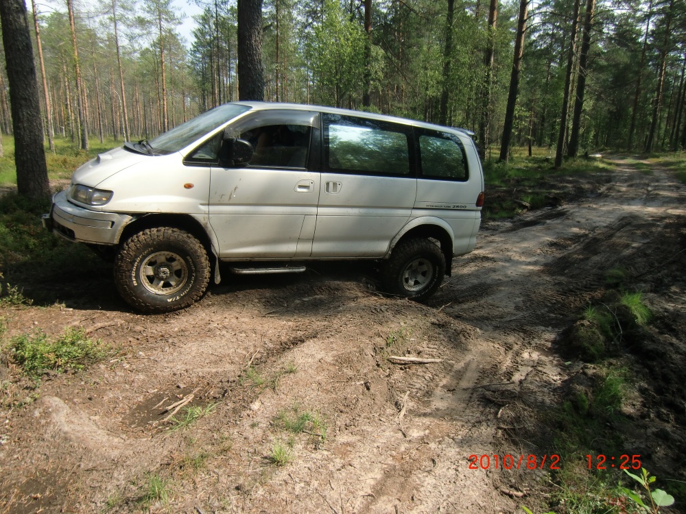

vladimir-ch Опубликовано 22 августа, 2010 Жалоба Опубликовано 22 августа, 2010 В общем тема такая (просьба не кидать шапкой)есть желание установить 33 колеса на делику какие диски? лифтовать если да то на сколько? кто поможет (за вознаграждение) ))) поиск конечно рулит но я уже неделю рою и хер там! потому треба ответ деликовода со стажем! есть подьемники и сервис но данной темой не в зуб ногой! Делику только взял 96г конструктор(не распил!!!)4м40 стоят сейчас ролики 225х75 писец Цитата

vladimir-ch Опубликовано 23 августа, 2010 Автор Жалоба Опубликовано 23 августа, 2010 вот фотка Цитата
stahh Опубликовано 23 августа, 2010 Жалоба Опубликовано 23 августа, 2010 vladimir-ch, варианта 2. лифтануть на 4", либо спилить арки. опять же, есть много тем в спец подготовке. если не найдешь, кину ссылки. Цитата
alexsled Опубликовано 23 августа, 2010 Жалоба Опубликовано 23 августа, 2010 по лифту 4" обратись к джину или самоделкину . если без лифта то как делал стахх . Цитата
эдд Опубликовано 23 августа, 2010 Жалоба Опубликовано 23 августа, 2010 Если сток. колёса 225/80 то размер 29.2 дюйма а здесь на 3.8 дюйма больше т.е. 9.6 см. в диаметре- считай по 5см. в радиусе. много пилить придётся. Цитата
offroadexpress Опубликовано 23 августа, 2010 Жалоба Опубликовано 23 августа, 2010 Лифтуй сразу на максимальную высоту чтоб потом не переделывать.Эт как зараза подцепил не остановишся.Лифтуй от4 и выше. Цитата
Delica_Rider Опубликовано 23 августа, 2010 Жалоба Опубликовано 23 августа, 2010 vladimir-ch, я б на твоем месте эти колеса продал и купил нормальные 31, посадил их на родные диски, подстучал арку кувалдой, подвинул вперед кастор. поездил, посмотрел, подумал чего не хватат. а если как ты говоришь делать - так режь сразу под 35" и не парься ЗЫ: твои 9.5" встанут на штатные диски влёгкую. тока нафига делать избушку на курьих ножках? делике и так хреново на узких колесах с высоким центром тяжести, а ты еще и усугубишь короче думай. я всё написал что думал. Цитата

valday Опубликовано 24 августа, 2010 Жалоба Опубликовано 24 августа, 2010 31-ю бери 9,5, тогда родные диски в самый раз. при 10,5 уже несуразно смотртся Цитата
Delica_Rider Опубликовано 24 августа, 2010 Жалоба Опубликовано 24 августа, 2010 в идеале - 7" диск и +20 вынос. тогда 31х10.5х15 встают с минимальными переделками и смотрятся неплохо. ЗЫ: ну если уж на то пошло а 9.5 все-таки узковата...для делики оптимально 11.5, считаю Цитата
Денис Новиков Опубликовано 25 августа, 2010 Жалоба Опубликовано 25 августа, 2010 в идеале - 7" диск и +20 вынос. тогда 31х10.5х15 встают с минимальными переделками и смотрятся неплохо. ЗЫ: ну если уж на то пошло а 9.5 все-таки узковата...для делики оптимально 11.5, считаю тогда придеться фендера мастырить или вылет за кузов приемлемый чтоб без них обойтись ? Цитата
badwore Опубликовано 25 августа, 2010 Жалоба Опубликовано 25 августа, 2010 +20 можно не мастырить я на 31 МТ с +10 ездил , ниче вроде , только брызговик пошире Цитата
Delica_Rider Опубликовано 25 августа, 2010 Жалоба Опубликовано 25 августа, 2010 badwore, Денис Новиков, минимальный вылет для 7" диска и соответственно 31" резины составляет +20. чего не понятного-то? можно поставить и на стоковый диск. но он ведь 6" или 6.5" и +33(не помню уже) badwore, езди на +10. кто ж не дает. просто если можно и на +20 ездить - зачем делать больше? и вообще почитайте статейки по параметрам дисков и резины, чтоб вопросы глупые отпали сами-по-себе Цитата
moulder Опубликовано 25 августа, 2010 Жалоба Опубликовано 25 августа, 2010 33/10.5 на диски шириной 7 дюймов и вылетом +10, встают без лифта, нужна резка арки, и чуток подкрутить торсион, ну и пружины задние поменять или подрезать арки задние. Говорю совершенно точно. Вон стах без лифта 33/12,5 на -25 или ещё какой диск ставит и ничего. БАЛГАРКА РУЛИТ ))))))))) Цитата

ддв-812 Опубликовано 26 августа, 2010 Жалоба Опубликовано 26 августа, 2010 арки не реж, проставки под задние пружины не надо( у меня сначала были проставки + родные пружины;потом проставки +тюнинговые пружины +5см; сейчас пружины от сафаря+6дюймов,усиленные,отрезан виток и аммортизаторы с крузака 80 го даже при полной загрузке до отбойника не пробивает, правда когда пустой - жестковато) переднию подвеску - опускать вместе с двигателем минимум на 4 дюйма после лифта подбирать вылет дисков, а не смотреть на халяву машина ведь для себя. Цитата
бусовод Опубликовано 28 августа, 2010 Жалоба Опубликовано 28 августа, 2010 Арки не режь – сказал обладатель 6 ап. Не слушай ни кого, а читай форум и делай как тебе самому угодно!!!!!! Зы: Пороги резать не надо, что за маньяки???? Их нужно вскрыть в торце и перегнуть так сантиметров на 6 и обратно заварить!!! Цитата

бусовод Опубликовано 29 августа, 2010 Жалоба Опубликовано 29 августа, 2010 33е обуты на +10х, крещение происходит на ура ни что ни куда не упирается. Цитата
