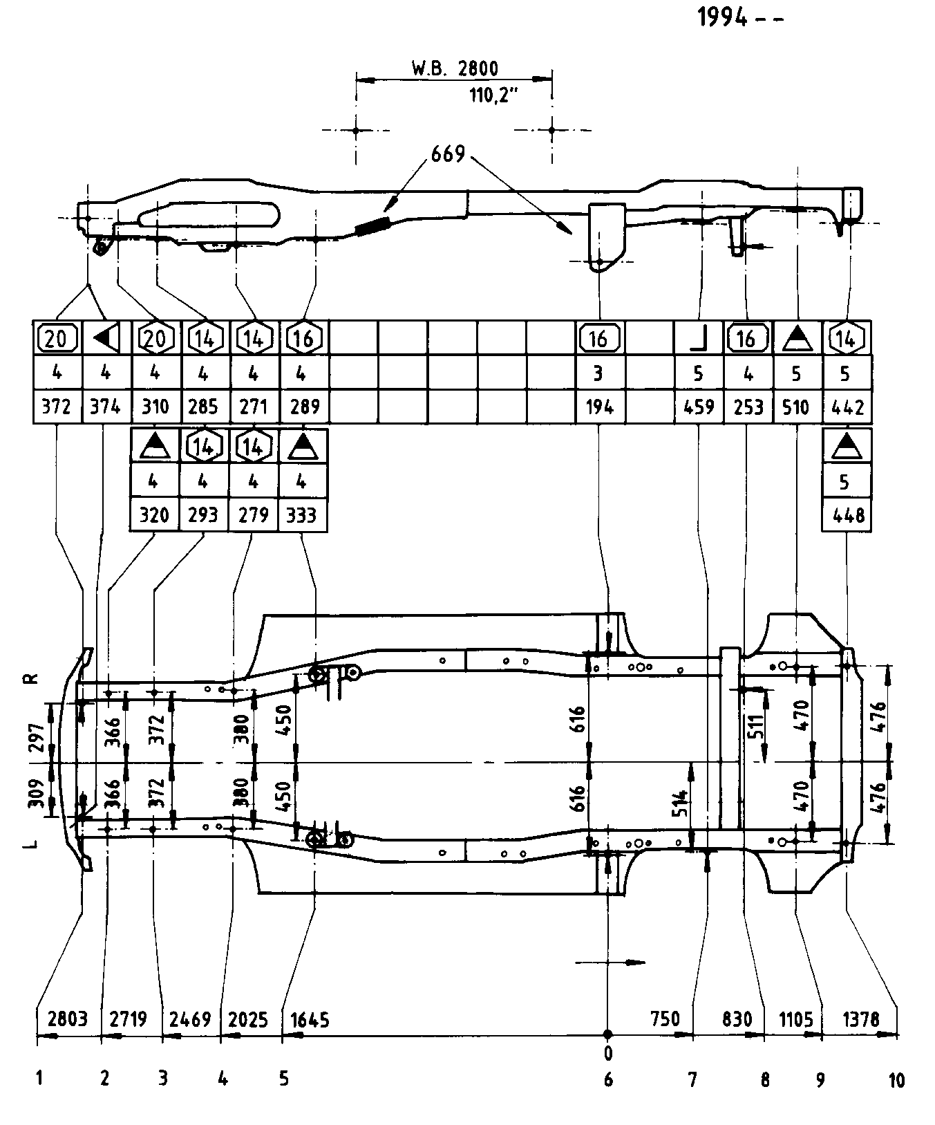

Подскажите!!! Где взять геометрию кузова DELICA PF6W или PD. Если есть ссылка, то заранее благодарен.
Дык что именно надо? Технологической карты на нее нету, а размеры контрольных точек по раме и дверный/оконных проемов будут похожими с другими деликами :)
Shadow from Omsk, не будет похожа. Это длинный кузов.
ivanov_v, вот была схожая тема, но конкретных ответов с размерами, сколько себя помню, на форуме никогда не было.
Наверное, надо эти темы объединить.
Нужно промерять несколько машин целых и выводить эти точки как среднее. Иначе никак или только в центре митсубиси искать данные с запросом в японию
Есть размеры лонжеронов, но с короткой. Думаю по передней части все будет схоже.
Зы этот чертеж скачал очень давно с нашего же форума, значит еще где-то есть тема.
Мне въехали в правый передний угол. Точно деформировало правый лонжерон. А передки у всех "Булок" одинаковые. Но на этом чертеже ничего на видно.
Изменено пользователем -=MAXDIE=-
ivanov_v, ну чем богаты.. Думаю размеры морды одинаковы. Т.к. балки такие же.
