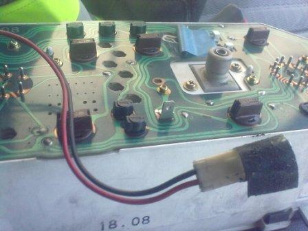

Slk 79 Опубликовано 19 октября, 2010 Жалоба Поделиться Опубликовано 19 октября, 2010 (изменено) Народ,а кто в курсе,что на этот контакт должно подходить?P.S. Имеется ввиду отдельно стоящий(папа). Изменено 19 октября, 2010 пользователем Slk 79 Цитата Ссылка на комментарий Поделиться на другие сайты Поделиться
серыйеж Опубликовано 19 октября, 2010 Жалоба Поделиться Опубликовано 19 октября, 2010 Народ,а кто в курсе,что на этот контакт должно подходить?P.S. Имеется ввиду отдельно стоящий(папа). Судя по расположению провод контрольки (открытых дверей или не пристегнутого ремня). Цитата Ссылка на комментарий Поделиться на другие сайты Поделиться
Slk 79 Опубликовано 20 октября, 2010 Жалоба Поделиться Опубликовано 20 октября, 2010 Спасибо за ответ СЕРЫЙЕЖ,но маловероятно.Лампочки работают все.Я вот думал мож это масса какая дополнительная.А то тахометр тоже мозг делает... Цитата Ссылка на комментарий Поделиться на другие сайты Поделиться
Мечтатель Опубликовано 20 октября, 2010 Жалоба Поделиться Опубликовано 20 октября, 2010 Посмотри по дорожкам куда идет там все хорошо видно и понятно. У меня такого контакта нету Цитата Ссылка на комментарий Поделиться на другие сайты Поделиться
