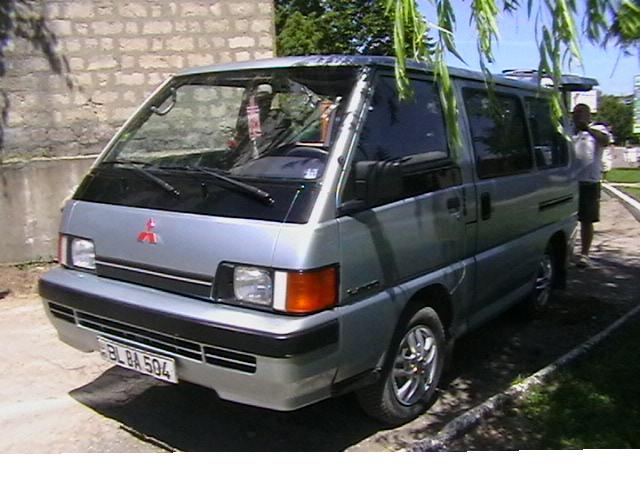

Привет Всем тоже купил L-300 1989.двигатель 4G63 пассажир гнал за 600 км.Кузов в хорошем состоянии но севодня менял поворотник 20 у.е. оказывается надо снимать бампер а под ним было обработано турбиной наполовину что поразило где обработано турбиной голый металл ни следа ржавчины а машина у меня уже 5 месяцов.Где не было обработано есть не гниль а местами следы ржавчины.По двигателю пробег 340000 не капиталиный компресия везде 9 попробую пока хадо посмотрим.Проешал 6300 км. пока доволен.
Зачем снимать бампер. у меня Л-300 1987 года. Под фарой два самореза положил тряпку, чтобы не царапать бампер открутил, вверху две защелки и сбоку еще один саморез. В дороге чтоб поменять лампу будешь снимать бампер? Уточни какой турбиной обработано, Может турбинным маслом намазано.

Извиняюсь за неточное выражение турбина-болгарка.Я имел ввиду что голый металл без краски и грунтовки за пол года не начал ржаветь.А вообще при покупке надо глядеть в оба.Глушитель кстати родной но отвалилось 40 сантиметров взял в руку а он почти невесомый надо готовить замену.
