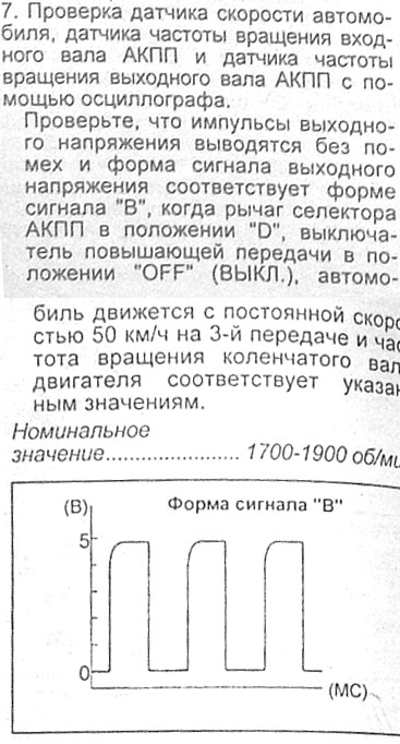

vol Опубликовано 6 октября, 2010 Жалоба Опубликовано 6 октября, 2010 Вот чего нарыл в книге по коробке V4A51 (на 4м40 тоже такая ставилась). 1.Схема управления АКПП с этими датчиками (тип коробки не уточняется, видимо для всех с электронным управлением). Есть еще продолжение схему управления АКПП, но датчиков этих там нет. Местоположение интересуюших разъемов в авто можно тоже найти. 2. Проверка этих датчиков (только для АКПП V4A51). Датчики импульсные, тестером хрен проверишь... Проще всего подозреваемый датчик заменить на время на точно исправный, если есть возможность.. Цитата
