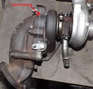

borimen Опубликовано 2 апреля, 2013 Жалоба Опубликовано 2 апреля, 2013 На моей машине стоит турбина как на L200 Цитата

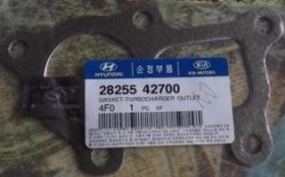

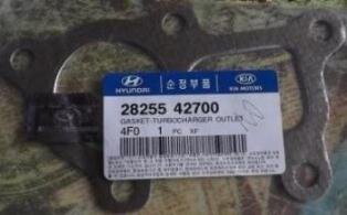

borimen Опубликовано 2 апреля, 2013 Жалоба Опубликовано 2 апреля, 2013 К ней идет прокладка В центре прокладки сталь, с внешних сторон материал ну очень похожий на слюду, в отверстиях металлическая окантовка Цитата
kibalnikov81 Опубликовано 2 апреля, 2013 Жалоба Опубликовано 2 апреля, 2013 А у тебя что,водяное охлаждение? даже помоему колено чуть другое,чем у меня,и креплени к нему на пять болтов,а не три,у тебя похоже как на портере,она ориг.22т.р. в Пусан Авто на Крылова стоила,с водяным охлаждением, Цитата

borimen Опубликовано 4 апреля, 2013 Жалоба Опубликовано 4 апреля, 2013 (изменено) kibalnikov81 Турбина не родная, бывший хозяин такую поставил, там переделан только крепеж клапана перепуска, все остальное нормально подошло, охлаждения водяного нет. Такая же турбина ставится и на портеры и на старексы. Изменено 4 апреля, 2013 пользователем borimen Цитата
kibalnikov81 Опубликовано 4 апреля, 2013 Жалоба Опубликовано 4 апреля, 2013 Получается,на корецах и Л200 турбины одинаковы,и креплния на пять отверстий к коллектору масло,с куллером уже с водян.охлождением,а от наших кирпичей отличаутся колекторами и перепуск клапаном? Цитата
borimen Опубликовано 5 апреля, 2013 Жалоба Опубликовано 5 апреля, 2013 Узел турбины в сборе изображенный на фото встает нормально. Вот ссылка на каталог для L200 http://www.japancats.ru/Mitsubishi/Parts.aspx?ModelId=502ec260-fd36-4103-bc52-e0d6fef8bfc0&UnitId=2D30002D&Title=TURBOCHARGER%20%20and%20%20SUPERCHARGER Вот ссылка на один из вариантов корейской турбины http://www.elcats.ru/hyundai/scheme.aspx?model=fefa0a80-10be-4a96-a607-1d7b10feb0f5&pid=AF0058C1&office=ru 1 Цитата

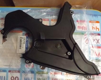

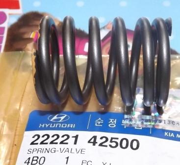

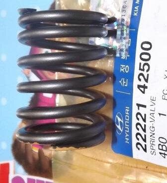

borimen Опубликовано 13 апреля, 2013 Жалоба Опубликовано 13 апреля, 2013 (изменено) Нижняя крышка ремня ГРМ MD050284 - 2135042500 купил за 319р. На следующей неделе придет верхняя крышка, сравню с моей крышкой и выложу фото. Клапанная пружина MD050111 - 2222142500 купил за 85р Изменено 13 апреля, 2013 пользователем borimen Цитата
