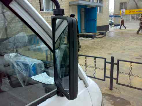

N181 Опубликовано 15 февраля, 2011 Жалоба Опубликовано 15 февраля, 2011 Ничего не напоминает? 1 Цитата

N181 Опубликовано 9 мая, 2011 Жалоба Опубликовано 9 мая, 2011 N181?а зеркала у них такие в стоке стоят,или кто то сам колхозил?C уважением! Тока увидал. Такие зеркала стоят на версии DeLUX(ес...сно пассажирской) Цитата
