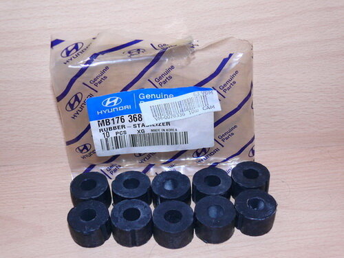

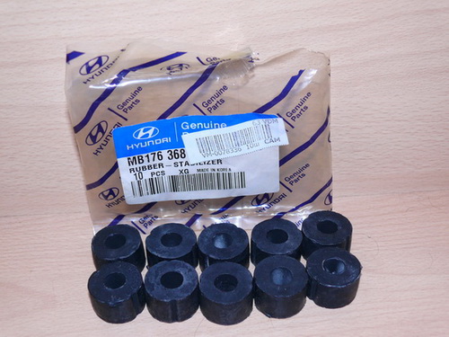

nord Опубликовано 18 октября, 2013 Жалоба Опубликовано 18 октября, 2013 (изменено) MB176368Втулки крепления стабилизатора к нижнему рычагу подходят от Хюндай GALLOPER MB176368 один в один, 16 - 17 рублей одна втулка http://www.exist.ru/...&pcode=MB176368 Изменено 18 октября, 2013 пользователем nord 1 Цитата
михалыч алт Опубликовано 19 октября, 2013 Жалоба Опубликовано 19 октября, 2013 (изменено) MB176368Втулки крепления стабилизатора к нижнему рычагу подходят от Хюндай GALLOPER MB176368 один в один, 16 - 17 рублей одна втулка http://www.exist.ru/...&pcode=MB176368 А я ставлю втулки стабилизатора от Москвича 412. В любом магазине есть. Изменено 19 октября, 2013 пользователем михалыч алт Цитата
АКЕЛА-699- Опубликовано 19 октября, 2013 Жалоба Опубликовано 19 октября, 2013 А я ставлю втулки стабилизатора от Москвича 412. В любом магазине есть. Классно , а у нас на Москвича уже совсем ничего нет... Цитата
nord Опубликовано 21 октября, 2013 Жалоба Опубликовано 21 октября, 2013 (изменено) Я раньше тоже москвичевские ставил. Резина у них очень мягкая, и ходят не долго, быстро растрескиваются и разваливаются. Изменено 21 октября, 2013 пользователем nord Цитата
