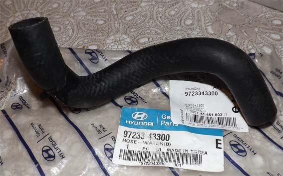

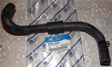

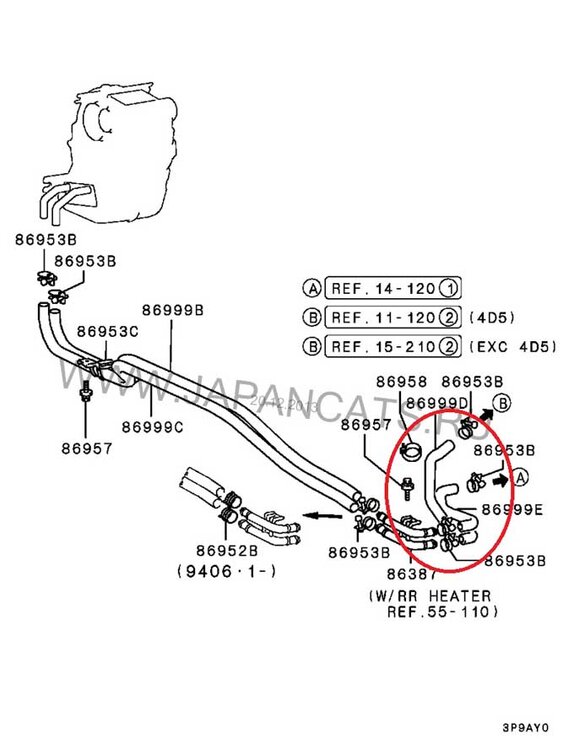

borimen Опубликовано 20 декабря, 2013 Жалоба Опубликовано 20 декабря, 2013 Шлаги на печку МВ 438044 - 9723243320 МВ438045 - 9723343300 стоят здесь 1 Цитата

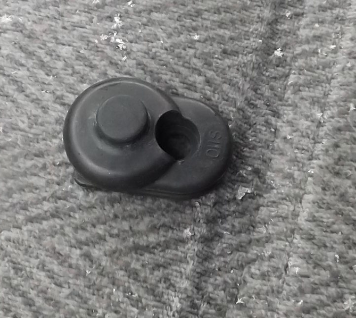

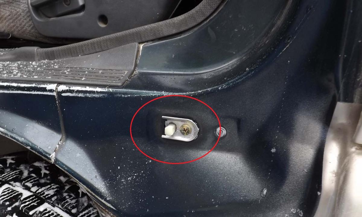

borimen Опубликовано 11 января, 2014 Жалоба Опубликовано 11 января, 2014 (изменено) Защитная резинка на концевик в передних дверях, стоит здесь фото родной резинки MB 070211 фото корейской резинки 93561 21003 Отличается от родной наличием отверстия под шуруп, в остальном подходит. Шуруп, видимый на первом фото, находится как раз против отверстия в резинке. Изменено 11 января, 2014 пользователем borimen Цитата
