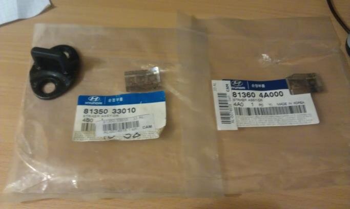

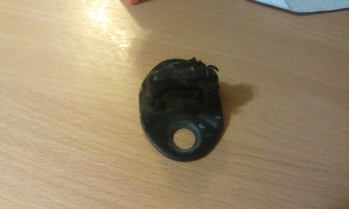

Evgeni13031978 Опубликовано 23 января, 2014 Жалоба Опубликовано 23 января, 2014 (изменено) У кого происходит такая фигня с петлями замков передних дверей Есть такая альтернатива от хундая Hyundai/Kia 81350-33010 Петля замка двери 58,17р Hyundai/Kia 81360-4A000 Петля замка двери 233,68р подходит и та и другая один в один цена и доставка радует Изменено 23 января, 2014 пользователем Evgeni13031978 1 Цитата

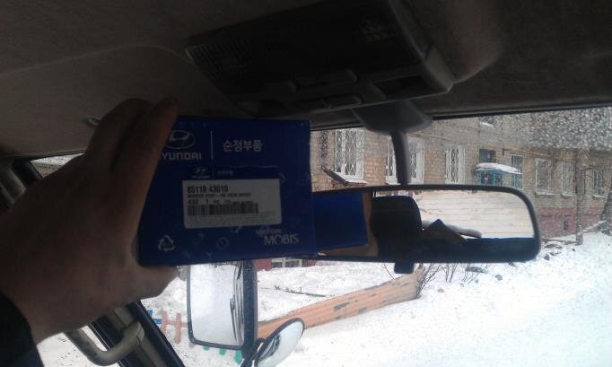

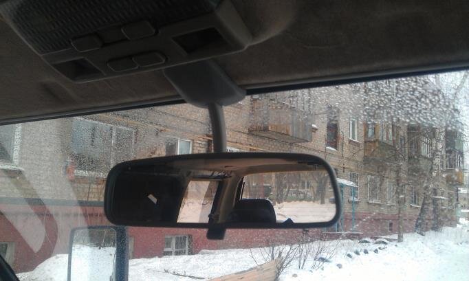

Evgeni13031978 Опубликовано 25 января, 2014 Жалоба Опубликовано 25 января, 2014 (изменено) Так же от корейцев подходит зеркало заднего вида. У меня оно ну очень некрасивое Hyundai/Kia 85110-43010 Зеркало заднего вида 1шт. 286,86руб. Изменено 25 января, 2014 пользователем Evgeni13031978 Цитата

юрич62 Опубликовано 26 января, 2014 Жалоба Опубликовано 26 января, 2014 @Evgeni13031978, Мне тоже нужно такое зеркало. Моё болтается. При тряске сбивается настройка и приходится поправлять. А оно не разборное, внутрь не залезешь. Подскажи пожалуйста где его можно купить и с каких моделей Хендай они подходят? Цитата

Evgeni13031978 Опубликовано 26 января, 2014 Жалоба Опубликовано 26 января, 2014 (изменено) @Evgeni13031978, Мне тоже нужно такое зеркало. Моё болтается. При тряске сбивается настройка и приходится поправлять. А оно не разборное, внутрь не залезешь. Подскажи пожалуйста где его можно купить и с каких моделей Хендай они подходят? Привет. Я брал в экзисте. Номер детали я указал. Хундаи Грейс\Портер\Н100 Изменено 26 января, 2014 пользователем Evgeni13031978 Цитата
