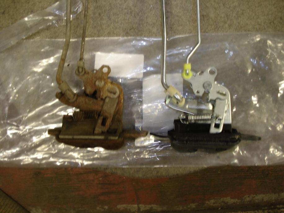

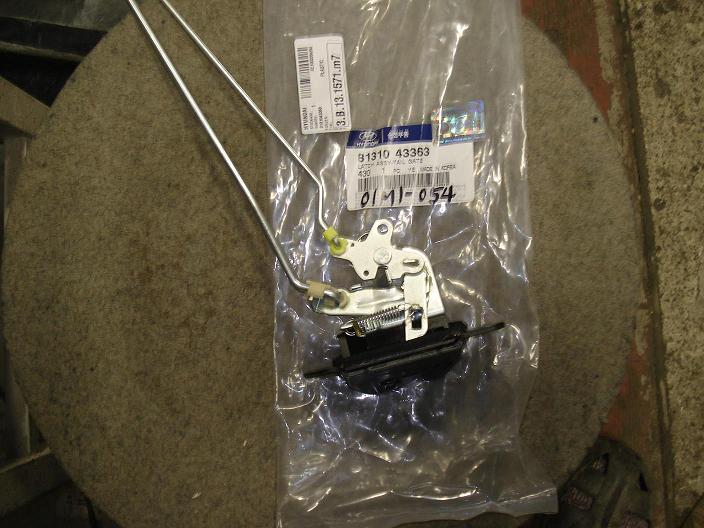

серыйеж Опубликовано 16 февраля, 2014 Жалоба Опубликовано 16 февраля, 2014 (изменено) Замок задний от старекса, номер на пакете, цена 550р. Изменено 16 февраля, 2014 пользователем серыйеж Цитата
серыйеж Опубликовано 16 февраля, 2014 Жалоба Опубликовано 16 февраля, 2014 (изменено) На замке старекса с этим номером отсутствует клемма сигналки "контроль закрытия двери" - пальцем показано , а так всё один в один, тяги свои. Изменено 16 февраля, 2014 пользователем серыйеж Цитата
oka859 Опубликовано 16 февраля, 2014 Жалоба Опубликовано 16 февраля, 2014 У меня тоже без 2контакта. Цитата

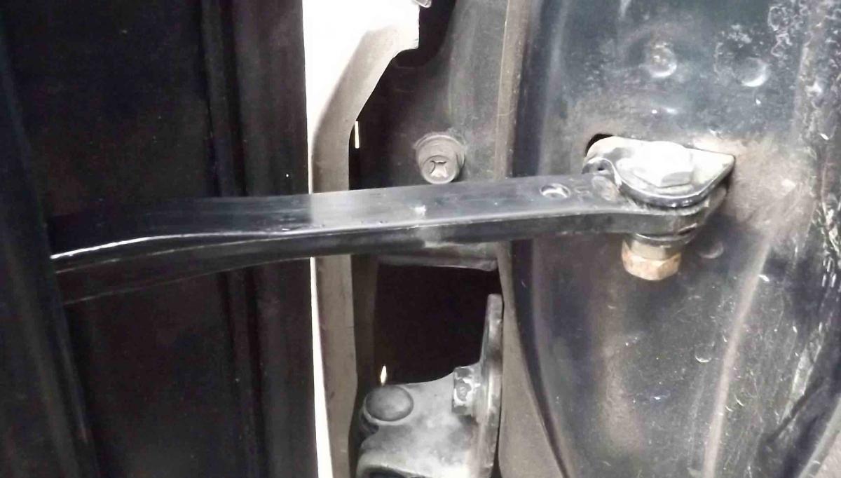

borimen Опубликовано 19 марта, 2014 Жалоба Опубликовано 19 марта, 2014 Ограничитель открытия передней двери 82730-4B010 - по каталогу левый Аккуратно высверливаем заклепку крепления к стойке Подпиливаем напильником пластик по толщине 0,3-0,5 мм Ограничитель теперь можно ставить как на левую так и на правую дверь Цитата
