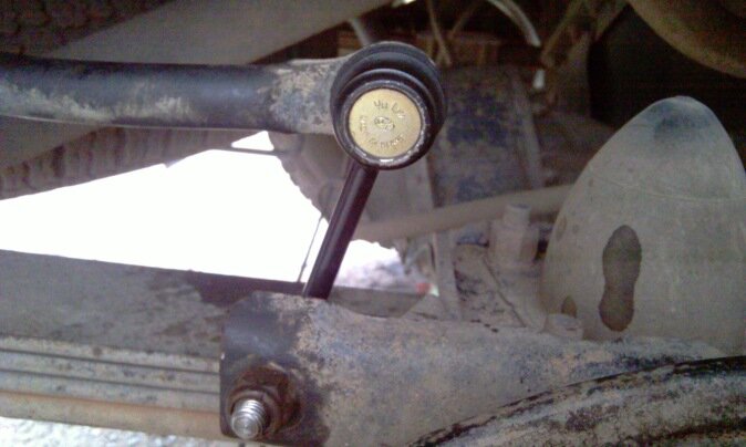

Prorok_2 , про датчики раздатки - спасибо . Тоже на днях поменял , и сделанны на мой взгляд получше родных - при выходе проводов из датчика стоит резиновый кембрик .
Снизу родной , сверху новый .

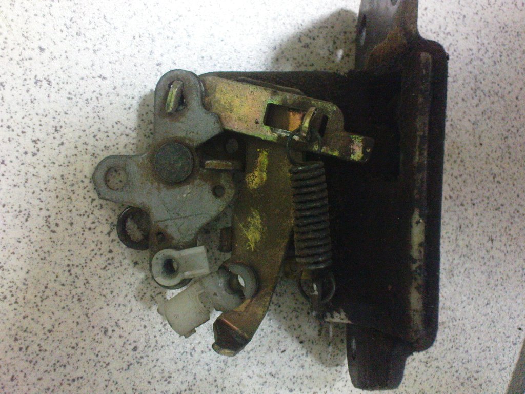

Замок задней двери MR335290,прилагаю фото

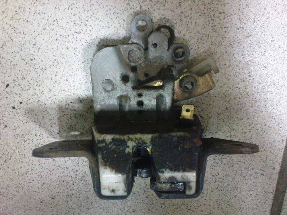

И его корейский аналог.
