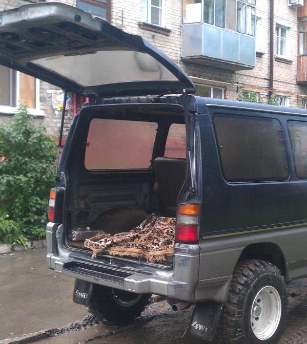

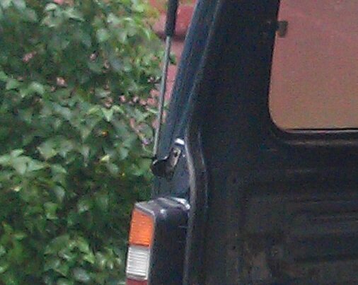

Evgeni13031978 Опубликовано 8 апреля, 2014 Жалоба Опубликовано 8 апреля, 2014 Всем привет. Внимательно посмотрите на фото. У меня низкая крыша стоят аморы от истаны.( номер указывал выше). из доработок, смещение одного отверстия в нижней части. здесь покрупнее Цитата
