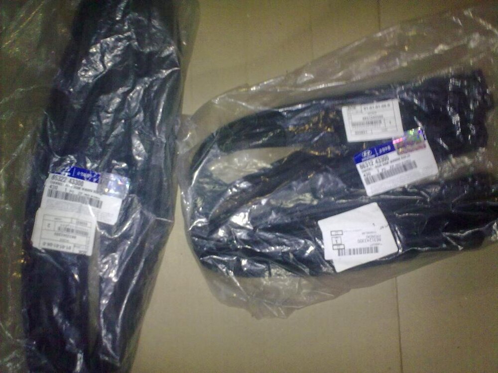

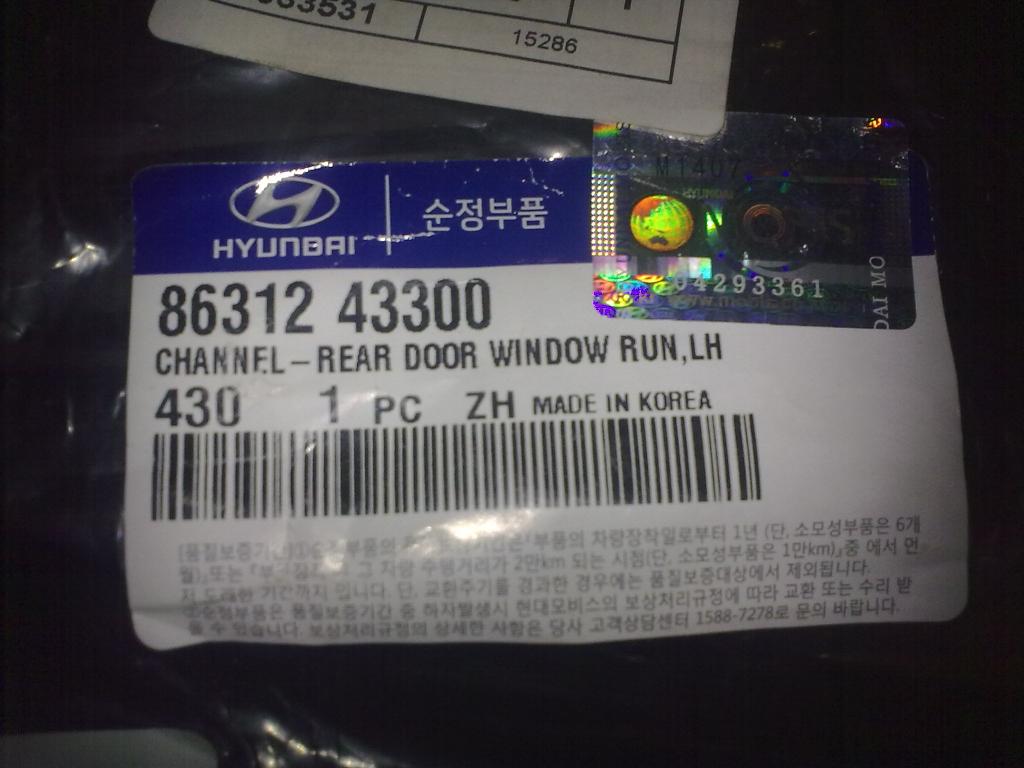

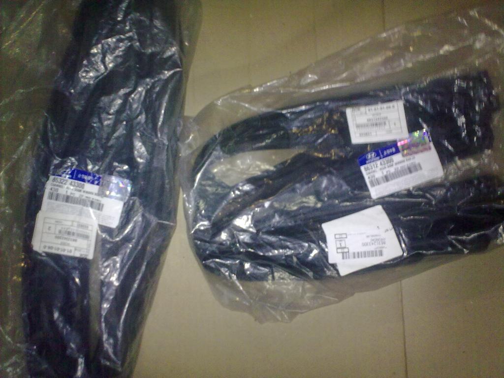

transporter34 Опубликовано 29 января, 2015 Жалоба Опубликовано 29 января, 2015 Пришли вот такие уплотнители окон от Грейса. Рамки с машины сняли и прокрасили. На выходных буду пытаться собирать стёкла. Номера правой и левой.Заказывали одну левую на сдвижную дверь и две правых.В разрезе как родные,немного подлиннее.Ну я думаю много не мало. Подрежу лишнее. Кстати брали перед новым годом. Приложил себе к Булке.По размеру вроде то же подходит.Заказал ещё две уже в два раза дороже...(((( 1 Цитата
transporter34 Опубликовано 29 января, 2015 Жалоба Опубликовано 29 января, 2015 Были 700 с копейками,заказал ещё по1300..... Цитата
grayius Опубликовано 29 января, 2015 Жалоба Опубликовано 29 января, 2015 (изменено) мой опыт с резинками отгрейса в этой теме РЕЗИНКА СДВИЖНЫХ БОКОВЫХ СТЕКОЛ заказал от грейса, по коду 86342 43300 - такая же, как родная, по профилю, но длиннее см на 40... Минусы-пришлось делать прорези на изгибах и под распорку рамки, несовпадение технологических отверстий... с кодом 86322-43300 ДОЛЖНА быть идентична по размерам оригинальной... я подбирал резинку к окну сдвижной двери... Изменено 29 января, 2015 пользователем grayius Цитата
