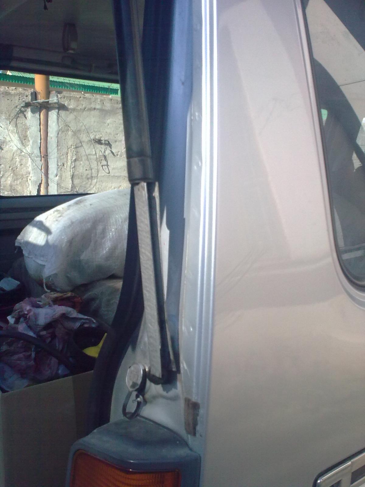

stranger Опубликовано 11 июля, 2012 Жалоба Опубликовано 11 июля, 2012 Тоже взял аморт задней двери от Истаны У меня вопрос к Деликаводам: родные амморты на дверь багажника люди не хотят ставить по причине высокого ценника или потому что родные аморты на весу держат дверь хуже? Цитата
N181 Опубликовано 11 июля, 2012 Жалоба Опубликовано 11 июля, 2012 я менял амортизаторы задней двери на новые (типа оригинал) а по факту - как-будто и не менял как падала зимой дверь на голову, так и падает палка-подставлялка рулит Цитата
stranger Опубликовано 11 июля, 2012 Жалоба Опубликовано 11 июля, 2012 Я примерно также справляюсь с этой бедой. С помощью скобы, вставляемой в один из амортов. 1 Цитата
