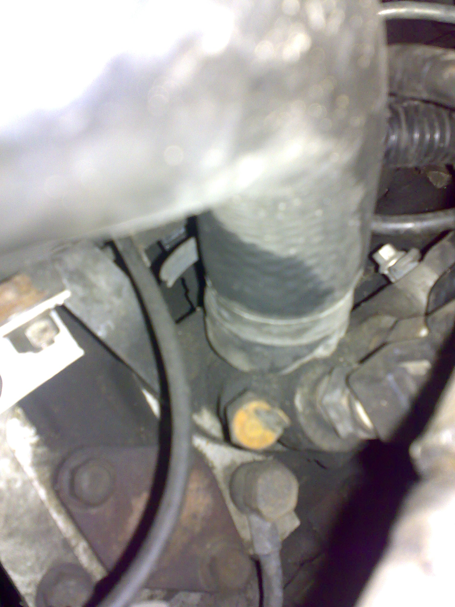

delaware, была такая трабла... завтра зафоткаю датчик, на который нужно подать массу, и 99% будет вам счастье...

delaware, почему бы не попробовать кинуть массу на провод темпереатурного датчика??? Это займет одну минуту.. Ниже фото датчка, скинь с него провод и подай массу на этот провод.
Пробовали датчики на массу скидывать, разницы нет. Да и нет смысла пробовать, так как на моей машине и так всё работает, передача пропадает только при смене мозгов на не родные.
Также пробовали скидывать все три датчика у меня и ехать с моими родными мозгами, 4ая передача как ни странно всё равно работала нормально. Неужели в моих родных мозгах цепь термодатчика кто-то закоротил?

Наконец-то проблема решилась. Всё оказалось банально. Проблема в датчике и в немного не совместимых мозгах. Спасибо большое всем за советы.
Подробнее здесь http://www.pajero4x4.ru/bbs/phpBB2/viewtopic.php?f=1&t=60759&p=706359#p706359
delaware, ну так сразу же советовали про этот датчик..
Чехарда с мозгами отвлекла от истинной причины. Не верилось что мозги могут так отличатся по проводке. Зато теперь целая куча рабочих мозгов валяется про запас. :)
