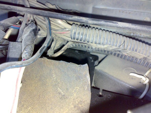

Владельцы "кирпичиков" помогите!!!! При прозвонке шлейфа на ВЗЗ нашел еще один кабель! Вот он:
Думаю что это кабель с кондишена, так как с него выходит синее/желтый провод на выключатель кондишена по температуре. Посмотрите у кого куда что подключено на этом кабеле,особенно куда и к чему подключаются два разъема и черно\желтый провод не дайте сгинуть)))))

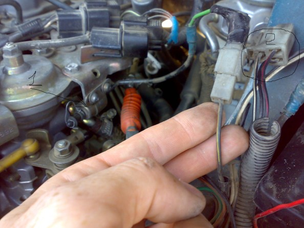

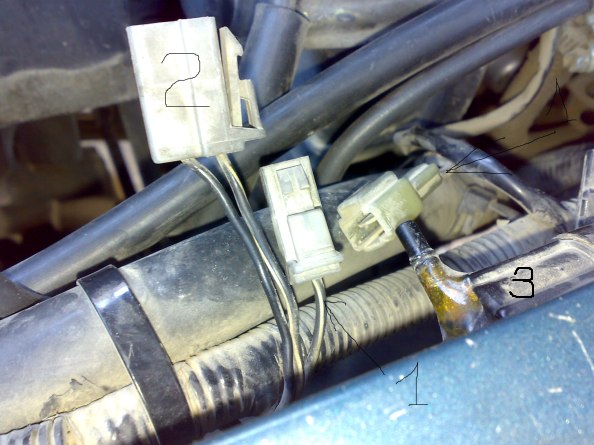

кажись это он(чёрно-жёлтый неизвесно)идёт на ТНВД на выключалку по макс.нажатию газульки(хреновина с резиновым колпачком)

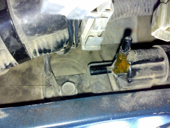

Разъём (чёрно\белый и чёрный) на вакуумный эл.маг.клапан повышения оборотов при включении кондея.Рядом с ним чёрный-масса и ещё у меня рядом же выходит провод плюс+ на кондей
post-7469-0-58768400-1304873821_thumb.jpgВот разъём на эл.маг.клапан и разъём + на компрессор.

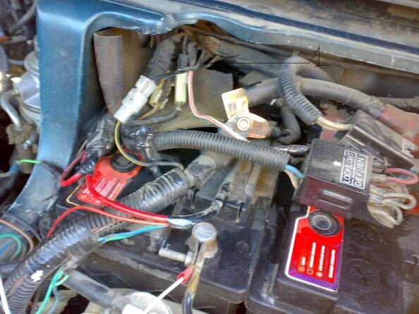

Нус начнёмс:
Толстый ЧЁРНЫЙ-питание+ на кондёр(то что обломано на твоём фото - это остатки от плавкой вставки) и тройной разъём- у меня не задействован

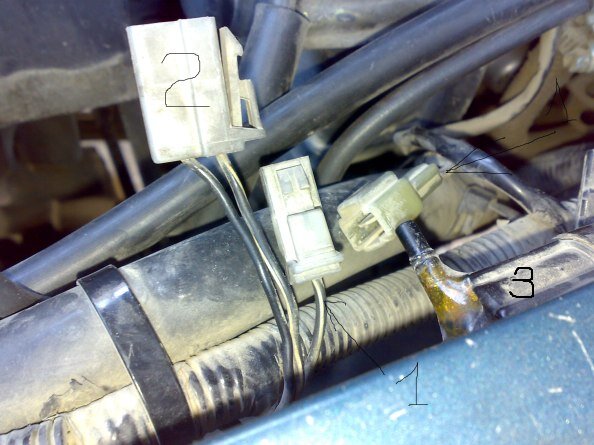

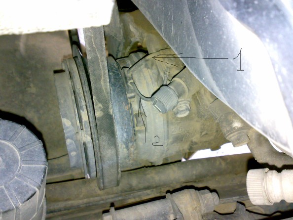

1- питание на компрессор ЧЁРНО БЕЛЫЙ(у тебя на фото не увидел)
2-ЧЁРНЫЙ БЕЛЫЙ\ЧЁРНЫЙ разъём - питание на клапан вакуумный пов.оборотов при вкл.кондея 3
Из шлейфа выходят почти рядом
ЧЁРНО БЕЛЫЙ с питания на компрессор и ЧЁРНО БЕЛЫЙ с клапана - "ЗВОНЯТСЯ".
2-масса

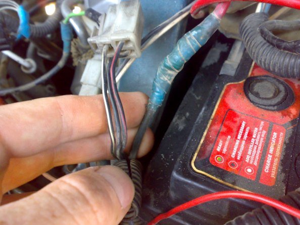

Масса (ЧЁРНЫЙ ТОЛСТЫЙ с клеммой под болт у тебя на фото)

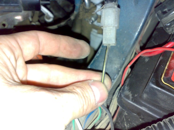

В руке ЧЁРНЫЙ ЖЁЛТЫЙ(про него писал выше пост)
1 - приблуда на которую он идёт

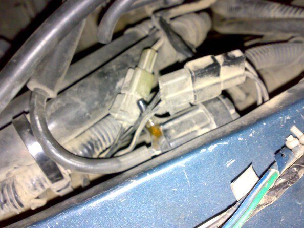

2 -собственно опять тройной незадействованный разъём(ЧЁРНО БЕЛЫЙ\ЧЁРНО КРАСНЫЙ\ЧЁРНЫЙ)
Шлейф и БЕЛЫЙ провод к которому подключается ЧЁРНЫЙ (с обломышем на конце у тебя на фото).
Между БЕЛЫМ И ЧЁРНЫМ должна быть плавкая вставка, у меня её нет и вместо неё можешь видеть(на предыдущих фото) толстый красный провод перемотанный синей изолентой.
Панорама, что бы найти откуда выходи БЕЛЫЙ провод(он идёт с генератора)
