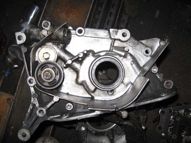

Andrew28 Опубликовано 25 сентября, 2006 Жалоба Опубликовано 25 сентября, 2006 И снимали и ставили :D . Насос на лобовине, сегодня попозжа выложу фото. Обычно подтекает или через сальник, или под приводной фтулкой по носку КВ (лечится переустановкой на герметик), там глобальный разбор движки не нужон. Цитата

Andrew28 Опубликовано 25 сентября, 2006 Жалоба Опубликовано 25 сентября, 2006 Боюсь не придётся ничего снимать :D . Сфотать бы да встудию, где течёт. Просто снимаешь шкив КВ, скидываешь ремень ГРМ, шестерни приводные и там есть переходная втулка ( конец шлицовый, а внутрянка под шпонку). Скорее всего она и проказничает. Цитата
Andrew28 Опубликовано 25 сентября, 2006 Жалоба Опубликовано 25 сентября, 2006 Вот фото лобовины. Запасись сальником. Цитата

коста Опубликовано 25 сентября, 2006 Жалоба Опубликовано 25 сентября, 2006 там есть переходная втулка ( конец шлицовый, а внутрянка под шпонку). Привет всем. Прошу прощения, а какая такая втулка? я сальник менял не видел... Ну есть на валу , как назвать, ну утолщение на которое сальник одевается, но оно без шлицов. Если это та втулка, то как она может капризничать? С уважением, костя. Цитата
Andrew28 Опубликовано 25 сентября, 2006 Жалоба Опубликовано 25 сентября, 2006 Посмотрю на работе, если есть щелкану. Шлицы приводят насос, они под сальником внутри. Цитата
