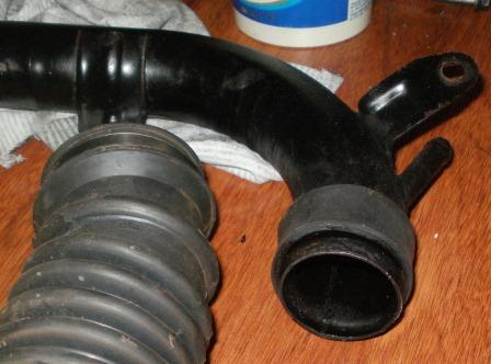

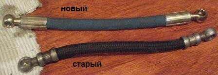

borimen Опубликовано 3 марта, 2013 Жалоба Опубликовано 3 марта, 2013 Резиновый гофрированный патрубок идущий от фильтра к впускному патрубку турбины MD077730 начал рассыпаться, купил для H100 в магазине корейских запчастей за 360р, на разборе просят от 800, у оригинала цена не адекватная. На патрубке была маркировка DHC 43001, на упаковке никаких опознавательных знаков. Внутренний диаметр патрубка был больше чем у родного. Из двухмилеметровой резины вырезал полоски и наклеил их на стальные патрубки в два слоя и тогда гофра оделась как родная. На напорном рукаве MD050196 идущему к вакуумному насосу проворачивались штуцера и травило масло, а я не мог понять где. Изготовили новый в фирме Шервуд (специализируется на поставках гидравлики и изготовлении рукавов на заказ) цена 300р оригинал бьется от 800. Ранее там же мне ремонтировали напорный рукав гидроусилителя за 600р В крупных городах, я думаю можно найти аналогичные фирмы. Цитата

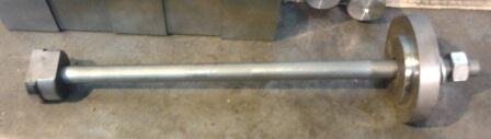

borimen Опубликовано 6 марта, 2013 Жалоба Опубликовано 6 марта, 2013 Продолжу про ремонт 4D56T Не судите меня строго, я работаю в инструмельтальном цехе бывщего оборонного завода, где я могу (с одобрения шефа) сделать для себя приспособы и прочее. Приспособа для выпрессовки втулки балансира Приспособа для запрессовки втулки балпнсира Цитата

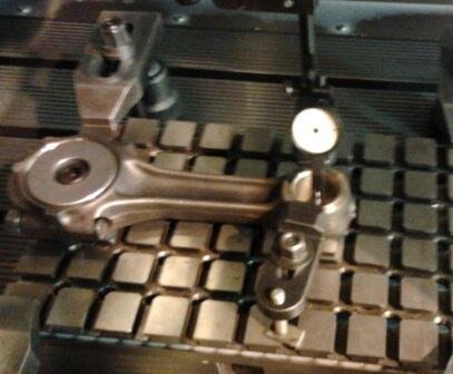

borimen Опубликовано 6 марта, 2013 Жалоба Опубликовано 6 марта, 2013 Приспособа для расточки втулки шатуна Извиняйте снимал на телефон Приспособу делал с использованием УСП (универсальная система приспособлений), старые машиностроители знают. Кстати для 4D5 приспособа есть, готов помочь (в разумных пределах), но только в том случае, как описан у меня выше. Цитата

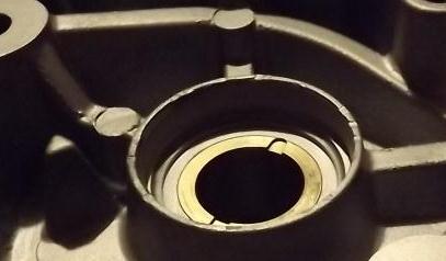

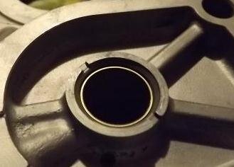

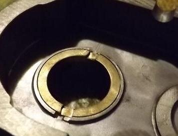

borimen Опубликовано 15 марта, 2013 Жалоба Опубликовано 15 марта, 2013 (изменено) Заглуши их не парься,как я начал делать (читай выше) не прочитав теорию. Для балансиров Диаметр задних шеек балансиров номинал 43,009-43,025 Вариант перешлифовки -0,5 на диаметр завтра гляну в каталоге и скажу номер втулки Taiho. Передняя шейка правого вала 18,467-18,480 Передняя шейка левого вала 18,959-18,980 Втулок под эти шейки нет, посадочное отверстия расточены прямо в корпусах. Я делал так. Шлифанул передние шейки как чисто, задние были в как новые. Сделал бронзовые втулки, под передние шейки в корпусах, расточил отверстия в корпусах под втулки, не снимая со станка запрессовал втулки, и расточил втулки под валы, с учетом зазора 0,02-0,06 на сторону Изменено 15 марта, 2013 пользователем borimen Цитата
borimen Опубликовано 15 марта, 2013 Жалоба Опубликовано 15 марта, 2013 К предыдущему сообщению При изготовлении втулок еще надо учесть и осевой зазор переднего подшипника балансира (номинал 0,04-0,06 на сторону) предел (не нашел значения) Цитата
