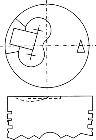

Grigoriy Опубликовано 3 мая, 2014 Жалоба Опубликовано 3 мая, 2014 Всем привет. Делаю кап ремонт 4д56, столкнулся с проблемой подбора ГБЦ ( до моего ремонта в двигле побывали не только рукожопы, но и другие дауны. Собирали из того что было.). В легионовской книге про подбор головки ничего не сказано. Как ее выбрать? С выступающими или утопленными клапанами? И насколько клапана должны выступать? Есть какие-то нормы и допуски? Поршня у меня с выемками. Цитата
DELIKA12345 Опубликовано 4 мая, 2014 Жалоба Опубликовано 4 мая, 2014 (изменено) Если судя по твоим поршням то тебе нужно с выступающими клапанами.Я делал капремонт ДВС у меня голова с утопленными клапанами.У меня токие поршни. Изменено 4 мая, 2014 пользователем DELIKA12345 Цитата
Grigoriy Опубликовано 5 мая, 2014 Жалоба Опубликовано 5 мая, 2014 Я тоже так думаю. Только вопрос на сколько должны выступать клапана? Есть же три типа голов и в книге ничего об этом не сказано. Цитата
