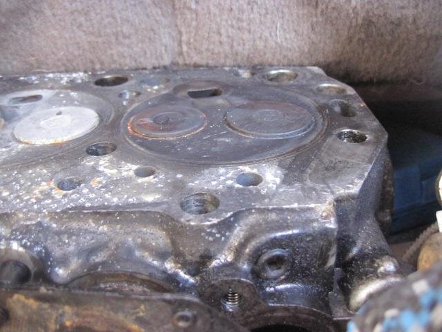

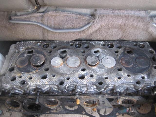

AssaultRifle Опубликовано 9 февраля, 2015 Жалоба Опубликовано 9 февраля, 2015 (изменено) Разобрал. Уж сколько раз твердили миру, что НЕЛЬЗЯ шлифовать колено на 4d56t - нет же, нашёлся умник: Естественно, 0.25 В остальном нормальный двиг. Башка с выступающими клапанами: Вопросы: - поршня стоят 0.5. До единицы шлифовать гильзы можно, или под перегильзовку? - я правильно понимаю, что поршни, к примеру Mitsubishi MD 308455 - это код за одну штуку, т. е. комплект поршней обойдётся тысяч в 25 без вариантов? - на этой шейке, по которой колено раскололось, у шатуна по краю чуть задрало привалочную поверхность, которую вкладыш вкладывается. На всякий случай поменяю этот шатун. Автовельтовские шатуны ходят? Изменено 9 февраля, 2015 пользователем AssaultRifle Цитата

HOZAR Опубликовано 10 февраля, 2015 Жалоба Опубликовано 10 февраля, 2015 да фото подойдёт! там внутри указанны в них углубление под форсунки масленные делаются, а есть старый вариант там все одинаковые до 92 года вроде.... голова у тебя с торчками диаметр клапанов? насчет расточки я не утверждаю что ненадёжно, я за то что только у вельта цена на 1.0 нормальная + к ним есчё кольца стоит найти ремонтные на 1.0 , а оригинал рем1.0 есть? корейцев невидел на 1....лично я точнул бы на 1 но только на продажу. если твой негильзован то любые хоть бурт хоть безбурт! лутше бурт конечно...а вот если гизьзован то нужно смотреть какими именно , допустим после безбурта можно воткнуть бурт, а наоборот нет) в моём случае пришлось искать мерс т.к до меня кто то извратился))) видно других в магазине не оказалось , а эти смахивают на наши бутровые только сам бурт шире 4.7 вместо 2.0 у нас по цене перегильзовать и хонингнуть под сток 2250 р, расточить в ремонт 2100 и т.к у меня уже были оригинальные корейские поршни мне это выгодно оказалось( ну есчё гильза лопнутая была) А ты мерял внутрянку цилиндра? там 1.0 станет? ато бывает такой износ что скачут через размер ...что в твоём случае некуда Цитата
AssaultRifle Опубликовано 10 февраля, 2015 Жалоба Опубликовано 10 февраля, 2015 башку отфоткаю подробнее, клапана земеряю. Вопрос: как и с каких ракурсов отфоткать блок, чтобы было понятно, гильзован или нет, и чем гильзован? Цитата
